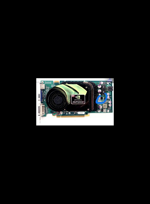

Помогите,пожалуйста,опознать восьминогую Q 3.Невозможно прочитать.Все фото не дали нужного результата.Нет чёткости при приближении.
Fanttom
Сообщения: 1441
Fanttom
Сообщение #2 От 15/10/2021 22:19 цитата
недовольство, огорчение Долго будешь искать.Хоть напиши,в каком узле стоит.Восьминогих микросхем больше миллиона,разного назначения.Фото где? улыбка

Если дырка,значит DC-DC преобразователь какой то...был.
Какие ноги питания,посмотри?!Будем думать.
ДОБАВЛЕНО 16/10/2021 01:58
Что написано на отмеченом стабе?AMS1117?
ДОБАВЛЕНО 16/10/2021 02:05
Есть мысль,что микросхема с дыркой,это либо AP3502E,либо MP1482DS.
Питание у них Vcc=2 ножка,выход =3 ножка,Земля =4 ножка.Вход 12 вольт,выход 3,3 вольт.С выхода идет на стаб 1117 и далее уже пониженное напряжение(1,8в или 1,2в питает проц).Проверь,сравни.

Отмеченный стаб APM 3055 L Битая мс первая буква угадывается,как А.Чуть позже попробую сделать фото с микроскопа.На битой 5 и 6 ноги вместе,а также 7 и 8 вместе.
igme
Сообщения: 1126
Сообщение #11 От 16/10/2021 09:37 цитата
"Отмеченный стаб APM 3055 L"
Ну тогда уже мосфет, угу...
"На битой 5 и 6 ноги вместе,а также 7 и 8 вместе"
На правах предположений... такое расположение ног у сдвоенных мосфетов... Если первая буква похожа на A - нельзя исключать что-то из серии мосфетов APM или AO.

Если 3 нога соединена с 7и 8,а 1ая сидит на земле,а на 5 и 6 подаётся питание то это сборка полевиков,и выбило верхний ключ значит нелады с нагрузкой и скорее всего там короткое или катушка витковое поймала.Скорее всего это питание памяти+оно же идёт в чип.
Vehfljdbx
Сообщения: 1004
Vehfljdbx
Сообщение #15 От 16/10/2021 21:45 цитата
n max, На видяху упала плата карта интернета и результат вам известен.Хотелось бы знать что за сборка.
Сообщения: 17970
Сообщение #16 От 16/10/2021 21:55 цитата
Пока проверьте то что я написал.Потом снимите этот чип и убедитесь что между 7и 8 нет короткого на землю.
В понедельник вечером доберусь до дома и гляну что там должно быть за сборка-где то ещё несколько десятков видеокарт(GF8400-8600) таких валяются в гараже мож и ваша попадётся.Если тут раньше ни кто не поможет.

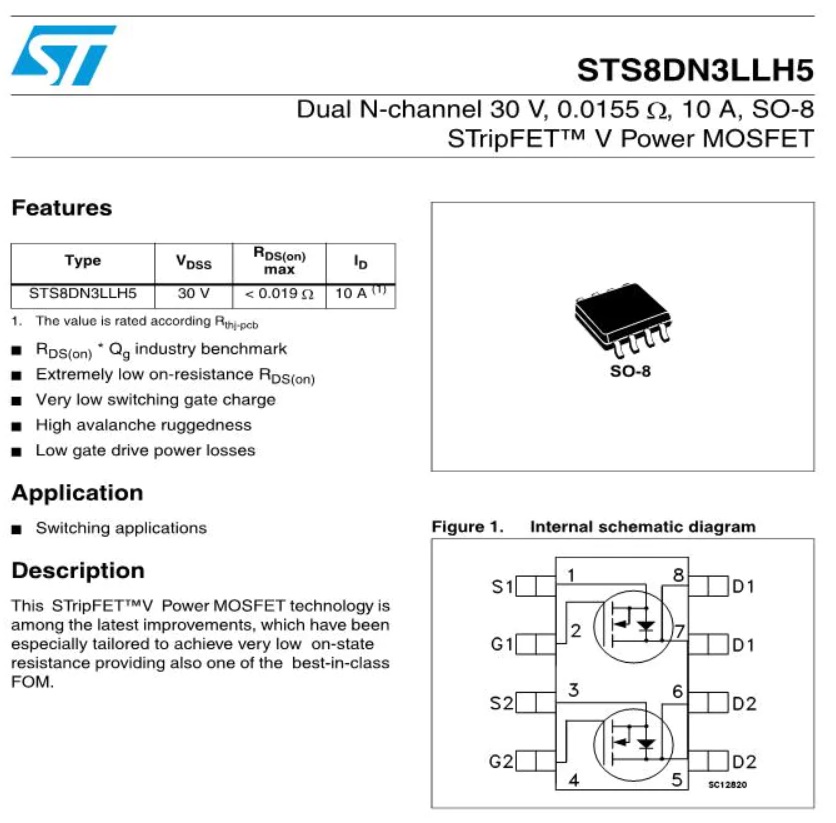

Где исходные данные?
1. В цепи питания какого узла стоит данное изделие? Питание ГПУ или РАМ?
2. Почему нету данные об элементах, расположенных рядом?
3. Что это за ребус такой?
1. По существу, похоже, что это сборка из двух n-канальных полевых транзисторов, представляющая собой транзисторный полумост. Какой из них пробился первым - гадать нет смысла, из-за образовавшегося сквозного тока, умрут оба и сразу...
2. Если пробились полевые транзисторы, то скорее всего умерла и микросхема ШИМ (с интегрированным драйвером) или же микросхема драйвера (когда ШИМ и драйвер - это две независимые микросхемы). Короче говоря, менять нужно не только сгоревший транзистор, то также и ШИМКУ или ДРАЙВЕР транзистора.
3. Когда удалишь транзистор - обязательно убедись в отсутствии КЗ по выходу (сопротивление относительно корпуса и дросселя преобразователя).
4. Прилагаю пример транзисторной сборки, в корпусе которой два н-канальных полевика... У тебя, скорее всего, используется сборка на меньшее напряжение (например, сток-исток=20В), но на более существенный ток...
  STS8DN.jpg  118.53 КБ  Скачано: 267 раз(а)
