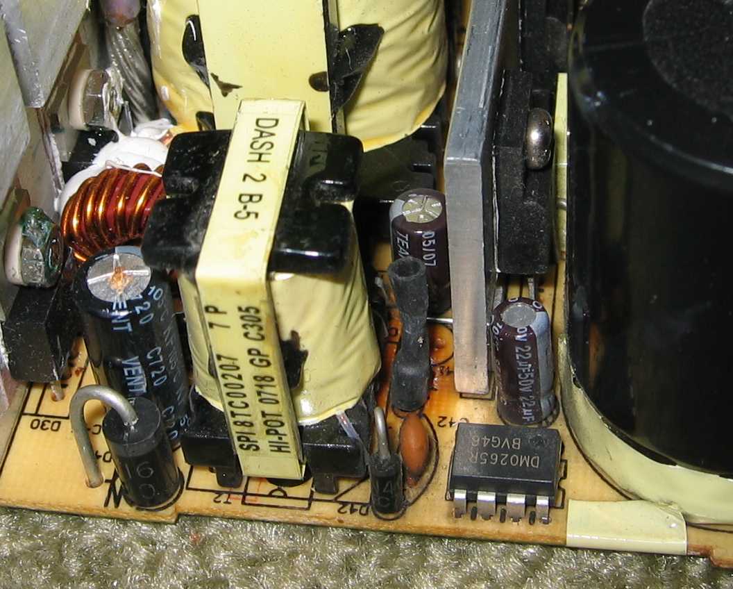

Блок питания 4 года работал с материнкой GA-P35-DS3R (процессор E5200 @3.75). Во время работы компьютер внезапно вырубился.
ПК перестал грузиться - полетел бут биоса (дуал биос не помог).
Новая конфигурация (заменена только материнская плата): GA-Z68AP-D3 (i3 2120, линейка 4гб), 2 харда, 8800GT, 2 системных вентилятора, разгона нет.
Компьютер запускался не всегда (на 1 сек врубались все вентиляторы - остановка), повторить можно было через 10-15 сек после отключения БП от сети (выключателем)
Нормальный пуск ПК был возможен после простоя БП в течение 30 мин, отключенным от сети. На данный момент ПК вообще не включается.
Напряжения на колодке: 12,3/5,06/3,39/-12,3 дежурное 5,18
При отключении нагрузки и замыкании 15/14 - включается вентиль БП.
При осмотре вздутий/подтеков электролитов не обнаружил, на плате есть коричневая область размером с монету 1руб. Что за элемент непонятно - закрыт термоусадочной трубкой (располагается у DMO265R между кондером 330х400 и трансформатором).
Фото платы прилагаю.
Подскажите, пожалуйста, какие действия следует предпринять для реанимации БП?
Ремонт в сервисе 900-1500 - нецелесообразен.
Пока поставил OSZ 550 (2300руб) - все работает, но он более шумный.
  БП zm460b_cr.jpg  108.3 КБ  Скачано: 1531 раз(а)

fil2012 писал:
К окулисту срочно! На фото дохлый кондёр. Подозреваю что там их не один. Отдай специалисту - пусть поднимет БП.

Спасибо за ответы. Про какой конденсатор идет речь - сразу за трансформатором?

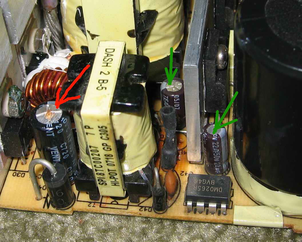

Сообщение #6 От 04/04/2012 13:37 цитата
То что красным - явно . А остальные - до кучи , раз мерять нечем улыбка

fil2012
Сообщения: 6
Сообщение #7 От 04/04/2012 13:45 цитата
Спасибо!
Я думал, что когда открываются лепестки металлические на крышке кондера - он вздут))).
А здесь грязь сверху снял - вроде целый.
Сейчас остальные на это проверю.

Сообщение #8 От 04/04/2012 14:32 цитата
fil2012 писал:
Так и есть. Давление вскипевшего электролита разрывает башню у кондера, и для облегчения этого процесса сверху есть насечки. И, кстати, снизу тоже бывают протечки, и не все плохие кондеры с виду можно определить. Поэтому те, что рядом, но одинаковой фирмы, стоящие рядом в том же устройстве, надо проверять или ESR-метром, или заменой.

Сообщение #10 От 04/04/2012 18:12 цитата
Всем спасибо!
Перепаял 6 кондеров: 5*1000х16 и 1*2200х6,3. Комп запускается без проблем.
Надо бы еще один 2200х6,3 , но до него не добраться.
Цена вопроса 70 рублей и час времени.
