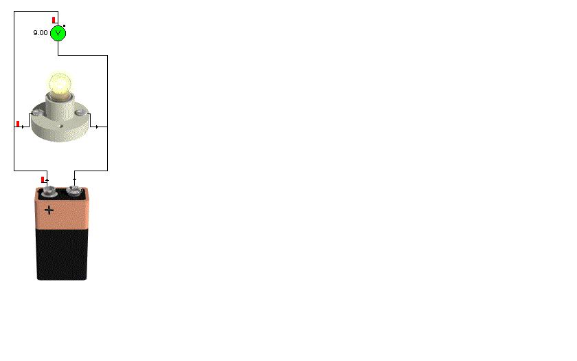

Сообщение #6 От 01/08/2012 20:41 цитата
лампочка 12В 40Вт(или меньше) - ну чем не нагрузка? улыбка
sig552
Сообщения: 26
Сообщение #7 От 01/08/2012 22:07 цитата
gonzo, пожалуйста объясни что ты имеешь в виду под "нагрузкой" улыбка Зарядить АКБ и нагрузить ее на лампу? Или к разъемам питателя АКБ платы бесперебойника подключить лампу? улыбка
gonzo
Винтокрут
Сообщения: 4376
gonzo
Сообщение #8 От 01/08/2012 23:37 цитата
ууу, как все запущено... вот так сможете?
  схема.JPG  14.95 КБ  Скачано: 453 раз(а)
sig552
Сообщения: 26
Сообщение #9 От 02/08/2012 10:16 цитата
gonzo писал:
Вот, так бы сразу улыбка А то "нагрузка" в твоем самом первом посте звучит как то многозадачно подмигивание Батарея кстати оказалось заряженной, под нагрузкой показывает 12,6 вольт. В качестве нагрузки на АКБ использовал движочек от печки запора - лампочки под рукой не оказалось улыбка
