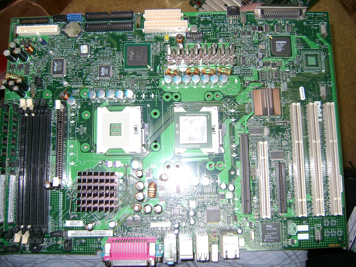

Материнская плата из рабочей станции DELL двухпроцовая.
Не запускается. ( Работала нормально ,выключили и больше не включили - со слов владельца) Были вздутые кондюнки (много...почти все которые на 6.3 вольта) их заменил, но реакции на кнопку нет.
стенд-бай с блока приходит (блок заведомо исправен), на мосфетах 4.7 есть. Индикаторы стенд-бай горят. Все ухудшается тем что тут кнопка включения подключается через плату на которой висит вся морда (USB, 1394, звук) и все это шлейфом приходит на мат. плату. Сама микруха в кнопке живая. Нагревов на плате нет как и выгоревших деталей. Куда копать дальше подскажите........

Если мать процессорная, она ни как не с рабочей станции, у нее даже формфактор другой и крепление не совпадет. Для начала огласите все напряжения на всех питальниках. Дежурка должна быть более 4.7V для серверных ИМХО тоже. БП желательно не якобы рабочий подкидывать, а рабочий. Заявление, что этот рабочий ничего не дает, как его диагностировали - просто включили и он завелся?

У некоторых брэндовых компьютеров свой блок питания. Проводки там некоторые на разъеме перепутаны. Дежурка должна быть 5 или чуть больше. 4.7 бывает при дохлых конденсаторах в блоке питания.
