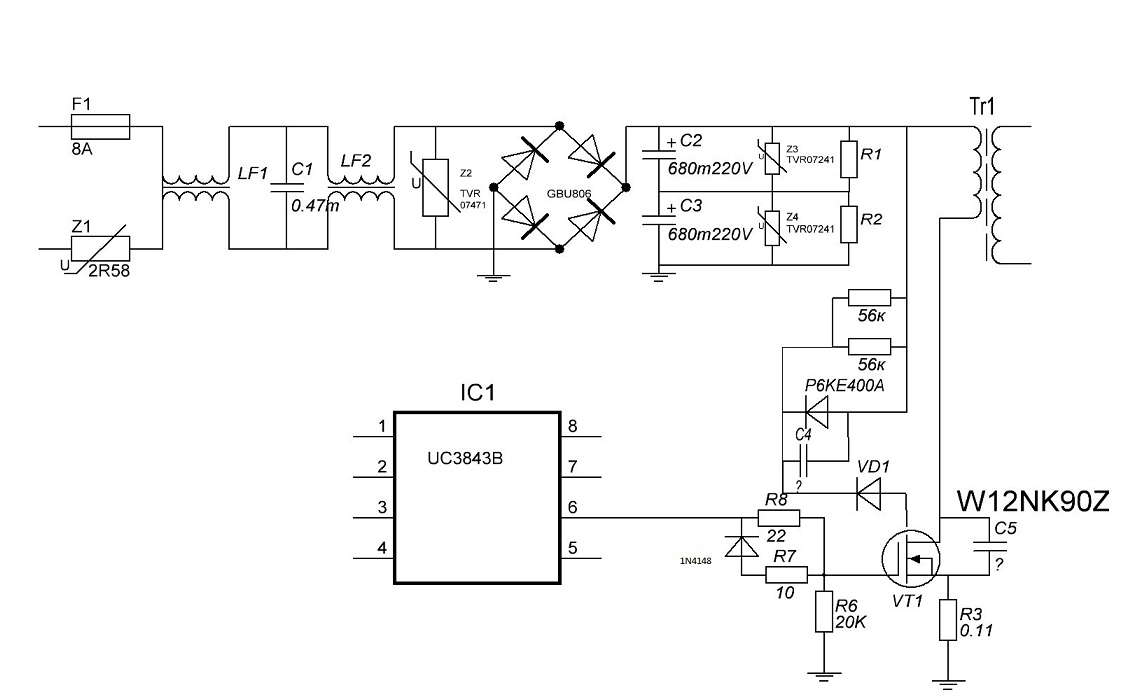

Сообщение #9 От 04/04/2013 13:17 цитата
Анологичная проблема единственное закоптились два кондюка С3 иС5 подскажите номиналы вот набросал частично схему.
  ASCOT420.JPG  92.71 КБ  Скачано: 1148 раз(а)
Сергей Шмелев
Сообщения: 1452
Сергей Шмелев
Сообщение #10 От 04/04/2013 13:56 цитата
На память помню что на 1 кВ и какие то пики
Holod79
Сообщения: 6
Сообщение #11 От 04/04/2013 14:36 цитата
С С3 разобрался это 103-1KV, а вот С5 который между стоком и истоком поставил такой-же включаю через лампу и без транзистора и он начинает димиться еслибы схему найти но в сети ее нет похожие есть но там нет С5.

Сообщение #12 От 04/04/2013 18:37 цитата

Holod79
Сообщения: 6
Сообщение #13 От 04/04/2013 18:48 цитата
Большое спосибо откуда инфа.
