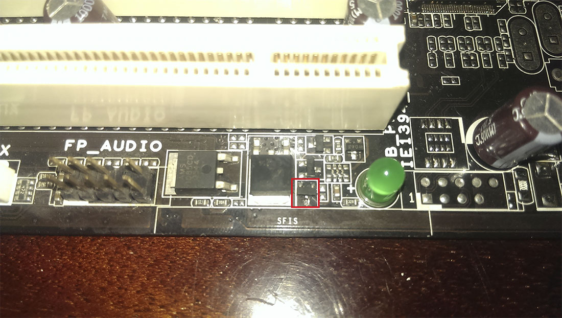

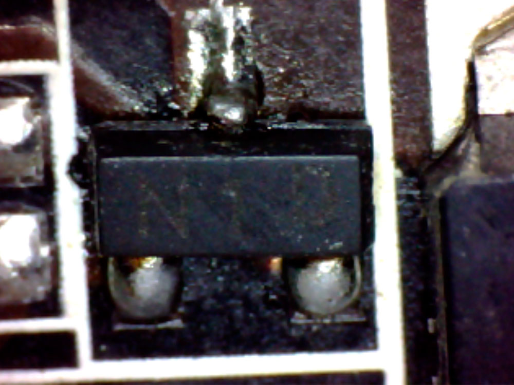

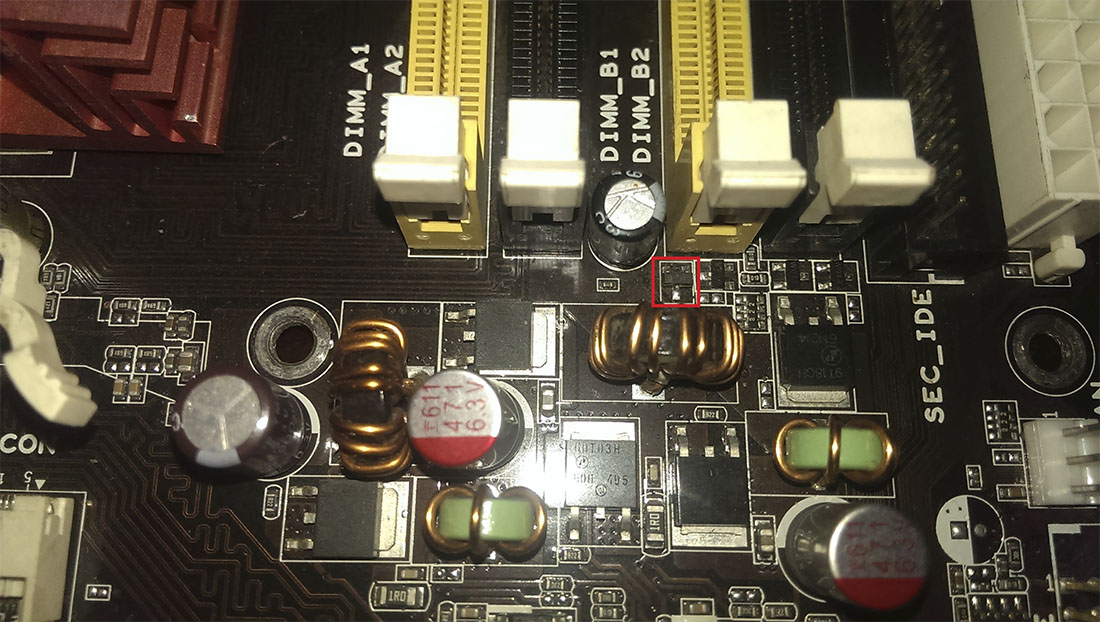

Сгорела деталь с темя выводами, маркировка NIIY, что за зверь, поиском ничего не нашел.
Одна стоит около слота DIMM_B1, вторая около слота PCI 3 и зеленого диода.
Еще вопрос вдогонку, прозванивал мать с 775 сокетом по питанию, по 3,3 В мультиметр пищит и показывает 0, это так и должно быть?
Мерил на рабочем Гигабайте, та же картина, может я что то не так делаю?

Zanud, где фото с указанием сгоревших эл-тов? Где ссылка на мануал, хотя бы? Или за вас все дядя должен делать?
Если вы не знаете, что обозначает писк мультика при прозвоне по питанию, - несите мать к мастеру, вам не светит недовольство, огорчение

И чего хихикаем, если есть что сказать скажи, нечего, пройди мимо.
Если хихикаешь про 3,3 В то на разных мамках сопротивление показывает разное, на 3 матерях под 775 сокет мультиметр пищит, при этом 1 мать рабочая, вторая полудохлая, третья сгоревшая, у меня нет десятка матерей для набора статистики, не занимаюсь я этим прфессионально.
Если про маркировку, то лично я ничего не нашел, если знаешь открой сию великую тайну? подмигивание
Что значит писк прибора знаю, а вот что значит этот писк на рабочей матери, это для меня загадка.
Фотоаппарата на работе не держу, получится сегодня сделать фото, выложу.

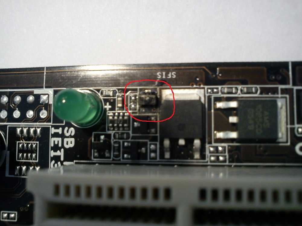

доброго времени суток!
у меня такой же случай.
помогите пожалуйста определить элемент
ДОБАВЛЕНО 02/11/2014 00:41
С корпусом я разобрался (SC59 / SOT346 / SMT3),
а вот с маркировкой - SMD code нет.
покопался я в других материнках фирмы ASUS, в такой же обвязке стоит SOT346 (N12N), и на другой матери SOT346 (N13P)

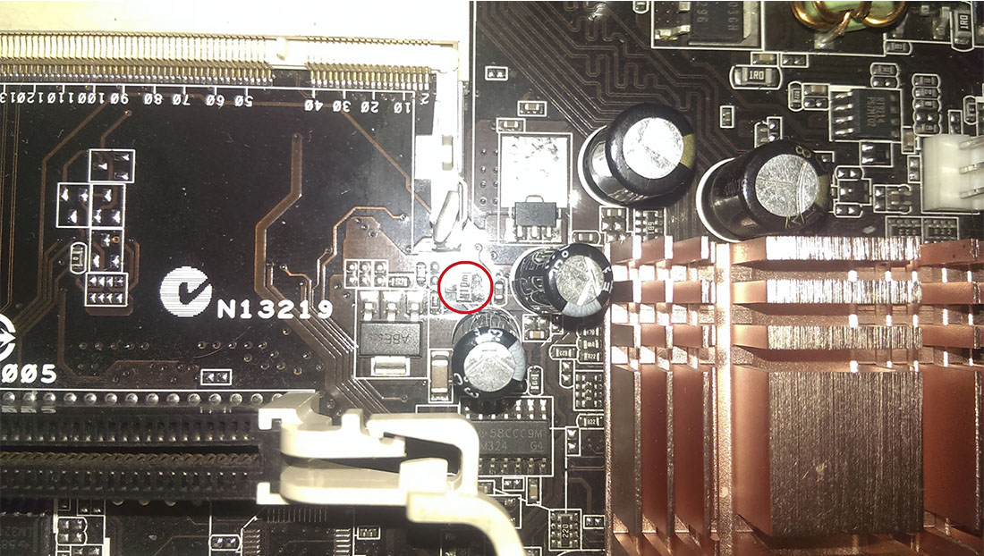

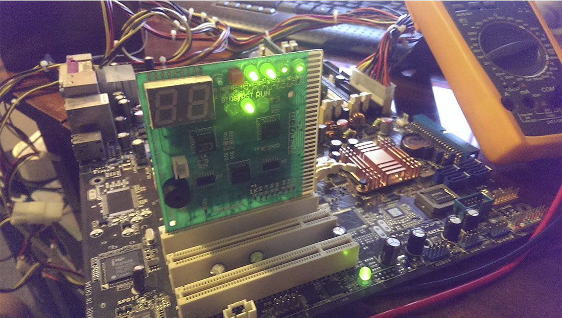

В ремонте материнская плата"ASUS P5NDZ-SLI"
Материнская плата: ASUS P5NDZ-SLI REV.103
Процесор: LGA775 Intel Celeron D 2.53Hz/256/533/04A
Память: pqi DDR2 512mb
Плок питания: 3.3V: 3.41v, 5V: 5.16v, 12V: 12.26v, -12V: 11.59v
Батарейка 3v-новая

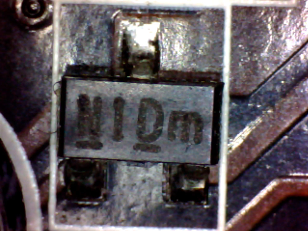

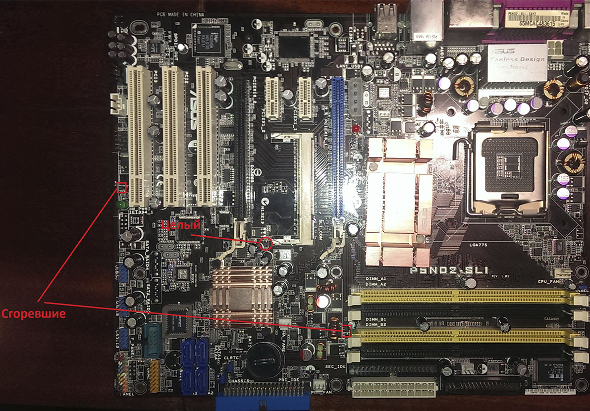

При внешнем осмотре были выявлены два неисправных-пробитых элемента одного номинала SOT346 code: NIDm.
При этом "мать" запускалась-работала, но не работал хост USB.
При прошлом беглом ремонте были заменены на элементы с похожем smdcode: SOT23 N1D.
После при подаче питания на "мать" она включена принудительно, на кнопке отсутствует питание, "мульт" греется 45-55С
Пост- ничего не показывает так как на "проц" нет питания, питание памети 1.8V, 5v есть, 3,3v есть.
В последствии определив smdcode: N1D-SOT-23-LM431BCM3-Adjustable Precision Zener Shunt Regulator, что элемент не правельный-поспешное решение.
Просмотрев "мат-платы" ASUS другие модели, нашол в подобной обвязке SOT346 - N12N, SOT346 - N13P.
ищю расшифровку smdcode:NIDm, онажеSOT346 - N12N, SOT346 - N13P.

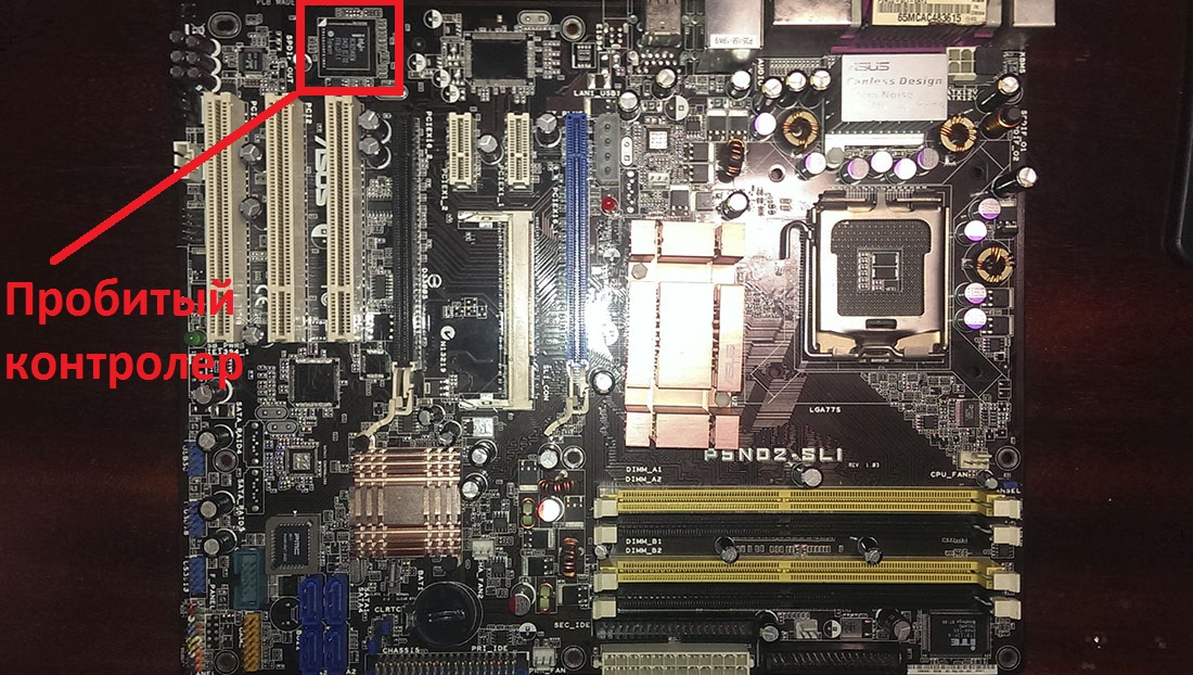

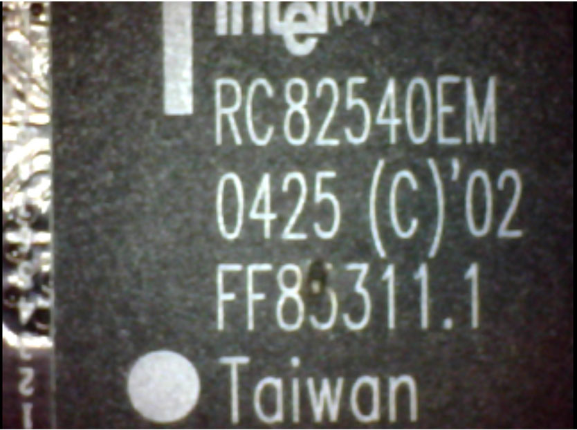

Что самое главное на печатной плате нет ни каких обозначений элементов. Гадай! что туда воткнули. Q- транзистор, U- микруха, D- диод,. В таком корпусе есть стабилизаторы напряжения, транзисторы, полевики, диоды.
При очень-очень чательном осмотре платы обнаружено: еле заметное пробитие Lan- контролера "Intel RC82540EM", которое на скорость не влияет!.
http://www.datasheetarchive.com/dlmain/Datasheets-14/DSA-278845.pdf
мать целеком
