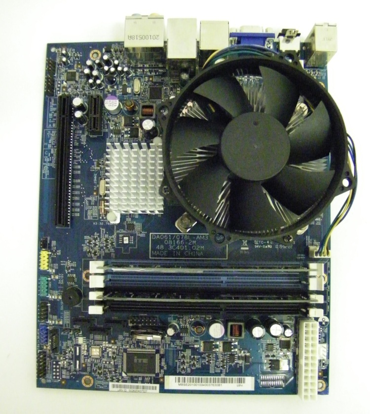

Привет всем ! Принесли это чудо с неисправностью нет старта Сам моник целый , проблема в материнке .
Мать da061/078l-am3
Состав :
Мульт IT8720F 1111-JXA
Сокет АМ2
RAM- DDR3
BIOS-MX8006E
Чипсет однокристальный GF820P-A-A2
Сетку и звук сдувал Питание чипсета в норме : 5.0B, 3.3B, 1.2B. Питание оперативки тоже в норме 1.5B, питание проца по моему тоже в норме но есть сомнение У этого проца два питальника Один питальник подает на проц 1.0B, а другой 0.88B, Проц стоит AD620EHDK42GM , Сокет на отвал проверил, чип прожарил феном , USB не в КЗ Думал BIOS прошить , но его не нашел . Теперь возникла проблема с Flash Ребята кто нибудь сталкивался с подобной микросхемой и как ее шить на тритоне ? В выборе микросхем такой нет Есть только MX8005 На всякий случай я попробовал ее прочитать как MX8005 Она прочиталось без ошибки , но процесс чтение на 63 % остановился на пару секунд и потом пошел дальше , верификация прошла без ошибок Но меня это вовсе не успокаивает потому как знаю что выбор микросхемы ошибочный да и самого BIOS на эту мать не могу найти
Ребята теперь вопрос : Подскажите пожалуйста что эта за микросхема и с чем ее едят ? Datasheet на нее не нашел Все что есть вот http://www.google.ru/search?sourceid=chrome&ie=UTF-8&q=MX8006E#newwindow=1&q=mx8006e Кто нибудь сталкивался с этой мамкой и как решали вопрос с BIOS ?

Несколько раз шил такие вот экзотики. Последний раз на буке. При этом выбрал ближайший стандартный аналог и без проблемно залил туда что нужно. Всё заработало.
Правда у меня никакой не тритон, а EZP2010.
Это у тебя Acer Aspire X3300, биос прилепил.
  BIOS_Acer_P01.B3_A_A.zip  1.15 МБ  Скачано: 1009 раз(а)

Конечно. 80 это размер, а 06 это модификация. Она ж обычная SPI, так что тока в путь.
Только на всякий сделай бэкапчик подмигивание

бэкапчик сделал , прошил дампом ROM из архива , но толку никакого Или прошивка не подошла , или мосту хана пришло недовольство, огорчение

Маркировка микросхемы вероятно сокращённая, есть микросхема MX25L8006E, тритон её поддерживает.

Может и поддерживает этот тип микросхем , но в списке микросхем нет такой Да и в общем то это уже безразлично ПК собрал и отдал без ремонта
P.S проц проверить нечем Нет у меня такой мамки что бы поддерживала этот проц Может и проц тоже битый А другой тип проца эта мать не поддерживает... Всем спасибо за помощь и совет
