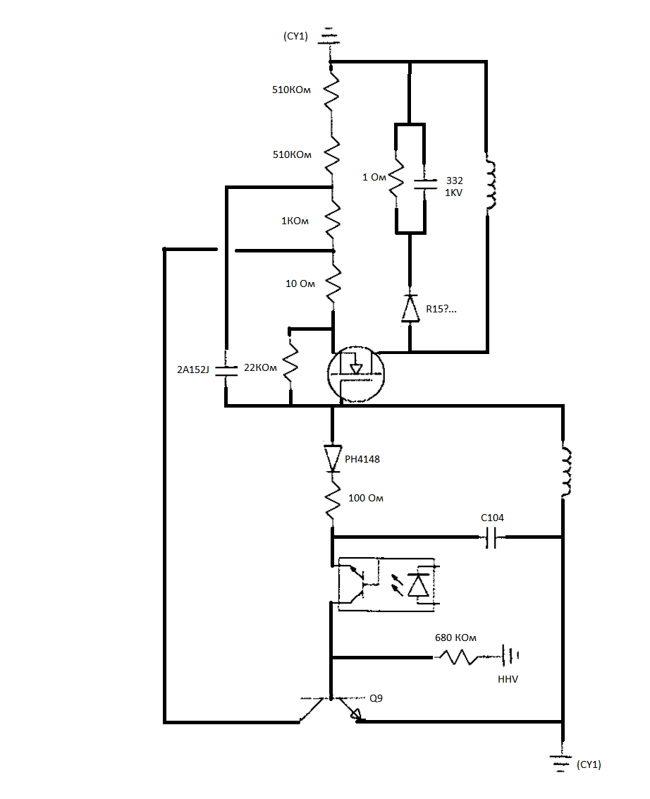

Стабилитрон D14 сгорел, стабилитрон в базе Q9 отсутствует вовсе т.к. здесь схема не совпадает. Я могу по-быстрому накидать схему обвязки Q9 если это важно, но я выпаял ее всю и тестируется она нормально.

Во вложении правильная схема дежурки.
В схеме ошибку допустил в обозначениях нуля, ну да ладно...
  Правильная дежурка S490 - SH560 .png  58.55 КБ  Скачано: 700 раз(а)

Сообщение #10 От 24/06/2015 17:54 цитата
Да схема какая то хитрая,431 стабилизатор спрятали в шим,значить шим нужен иначе оптрон будет всё время закрыт и первичная часть будет разгонять напряжение до 25вольт.Надо искать новый шим старый от 25 вольт питания наверное склеил ласты
