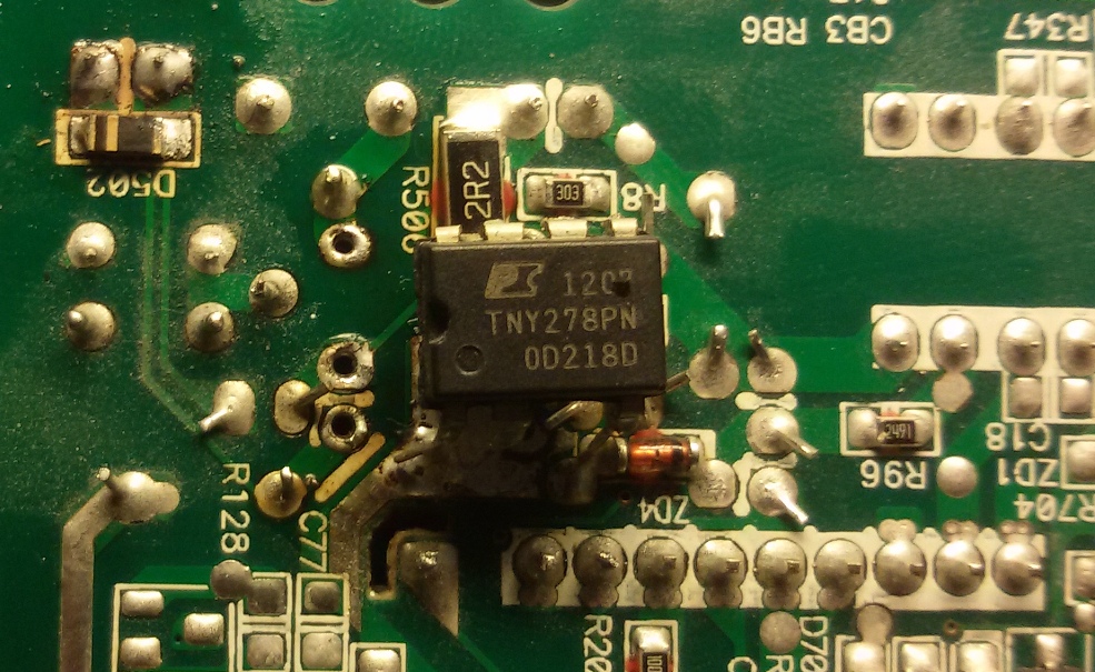

Приветствую форумчан! Помогите опознать шим контроллер в блоке питания Hipro HPH750W. Был оборван 390мкф 400в, ШИМ был разорван, прочитать какой был невозможно. Корпус DIP-7, нет 3-го вывода. Фото платы и блока:

http://lib.chipdip.ru/001/DOC001001049.pdf
вроди что то из этого,когда то чинил подобный девайс

ШИМ стоит TNY278PN
