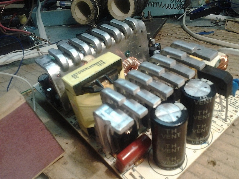

Блок питания Linkworld ATX 400W не держит нагрузку.
paronnikov1
Сообщения: 1382
paronnikov1
Сообщение #1 От 27/01/2022 02:04 цитата
Или я уже отупел по старости или блок неисправен
Заявлено 40 ампер 5 вольт - не могу выжать десятку, просадка один вольт на 10А дает 4 вольта
Шим WT 7520 один в один с 2005А
Блокирую контроль напряжения с дежурки делителями, на стабилиз VADJ переменник, регулирует плавно от нуля
до (380) все норма, а даю нагрузку пипец чем больше ток тем меньше напруга, - нет стабилизации и вроде куда еще блочака мощней.

Витькан
Сообщения: 610
Сообщение #2 От 27/01/2022 17:34 цитата
paronnikov1 писал:
Ну так ведь, ток же должен при этом отбираться не только по 5В линии. Все линии должны быть загружены...
paronnikov1 писал:
Зачем блокировать работу обратной связи? Обратная связь и нужна для того, чтобы стабилизировать выходные напряжения. А если вы перекосили линии, из-за неравномерной нагрузки, то это ваша ошибка... Блок поэтому и сбрасывает напряжение, потому что на других линиях поднимается напряжение, а среднее остается неизменным.
Также блок может сбрасывать напряжения из-за перегрузки по току...

Убрал все на плате что касается вторички оставил диод на 5 вольт, с кольца снял лишнюю проволоку оставил 5 вольтовую на шим подобрал все напруги по дашиту, переменником с обратки вывожу 5 в, даю 3 Ампера нагрузки, ПОЛУЧАЮ 4.6 вольта
Литы по высокому набирал 1100 мик в обоих плечах, на выходе 5в набирал 10 000 микф, бросок при включении хороший шел в защиту - подобрал по тоньше напругу на 4 лапе РТ - 0.81
Последующий запуск норма - вывожу 5 в, даю 3 Ампера нагрузки, ПОЛУЧАЮ 4.6 вольта ???????? Что ему еще? Транс, провод, там запас на 100 ампер
Осцил на лапе VADJ - 2.4 вольта шумов нет, при регулировки резистором на осциле и вольтметре чууть меняет, в основном 2.4 в - Лампа в нагрузке от нуля до (380)
Думаю внутри шима какой стабилитрон по входу на операционник. - Но тогда каким макаром происходит стабилизация.
Может микра чудная WT7520 - Другой 20005 нет как на зло одни TL 494 , жменя.

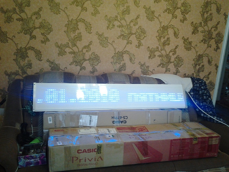

Вопрос - зачем ковыряю? Хочу закон физики обмануть. Условие - Есть нагрузка, тобишь (панель 1.5 метра, светодиодная текстовая строка) 5 вольт питания 10 ампер максимум, в дежурке включение по таймеру 1 ампер, ну и далее работа зависит от эффектов засвета количество свет диодов и их яркости.
Так бы ничего страшного, давай любой пб питания и вперед. Но тут проблемка - запитана она от контроллера по кабелю 1х5 квадрат 5 метров (висит на крыше, контроллер с блоком питания в помещении)
Так вот, с блока питания идет 5 вольт а на конце кабеля с нагрузкой 3 вольта.
Естественно просадка по напряжению из за длинны кабеля - яркость панели теряет свою мощность, 50% яркости.
Задумка стабилизации по напряжению не выход блока питания а на конце кабеля с нагрузкой путем увеличения выходного напряжения блока питания по 5 в шине, а управления стабилизации на вход шим VADJ брать отдельной жилой кабеля не посредственно с нагрузки, тобишь с самой строки вход.
Но не как не могу подобрать изначальный вариант рабочего блока, чтобы делать эксперементы.

Витькан
Сообщения: 610
Сообщение #7 От 29/01/2022 10:38 цитата
igme писал:
Ага, ну таки вы его пытаетесь переделать, понятно.
Там у автора имеются куда более серьезные проблемы... Например, вот что он пишет:
paronnikov1 писал:
1. Обмануть законы физики - идея так себе...
2. Какой диапазон входного напряжения на нагрузке? На нее можно подавать более 5 Вольт?
3. Так получается у вас падает не на блоке питания, а на линии которая питает нагрузку?
4. Знаете, очень наивно, при токе в 10 ампер, ждать, что на проводе длиной 1.5м, вообще не будет никакого падения...
5. Измените общий подход. Используйте в качестве источника питания - блок питания на 12 Вольт. А рядом с вашем "светодиодным табло" установите понижающий DC-DC преобразователь из 12В в 5В. И тогда у вас будут искомые 5В на нагрузке...

Сообщение #8 От 29/01/2022 17:04 цитата
Витькан,
Можно стабилизировать бп по удаленной нагрузке, есть такая возможность, что то получается но на 4 вольтах, подымаю больше уходит в защиту. Сию разбираюсь
Что то тут хитрое , описание дашита скудное приходится изучать ее дедовским способом,
DC-DC или все кишки не хочу вешать под дождь и мороз, внутрь панели , распределить по кускам - геморой время, да и толщина строки - панель пвх 10 мм пластик колхозить коробок
Фишка в толщине, герметичность, надежность от перепадов погоды, можно скрутить в цилиндр, прилепить к стене на монтажную пену, растянуть веревками промеж столбов.
Внутри ничего нет кроме пиксельных светодиодных лент, все кишки и часовая батарейка в помещении.
Испытание прошла на ура по морозам и под водой, засовывали в прорубь на водоеме подо льдом
бегущий текст (ЛОВЛЯ РЫБЫ ЗАПРЕЩЕНА) сию заказ на 4 метра длинна, жду свет диоды с китая.

Разобрался все просто, если использовать кабель 2х1.5 совместно с тонким (какой микрофонный) на управление стабилизации то при любой нагрузке, напряжение на нагрузке стоит стабильно.
С выхода блока питания выходит повышенное напряжение по любой шине одинаково 12 и 5 вольтовой, не зависимо куска длинны и сечения кабеля, стабилизируя просадку напряжения ( сопротивления длине провода) по входу нагрузки по обратной связи.
При аварии, пропадания любого провода уходит в защиту, завышенное напряжение не доходит к нагрузке.
