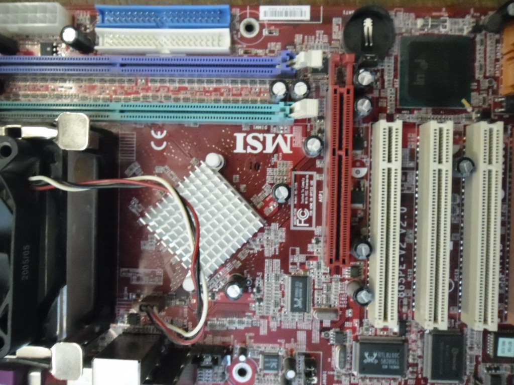

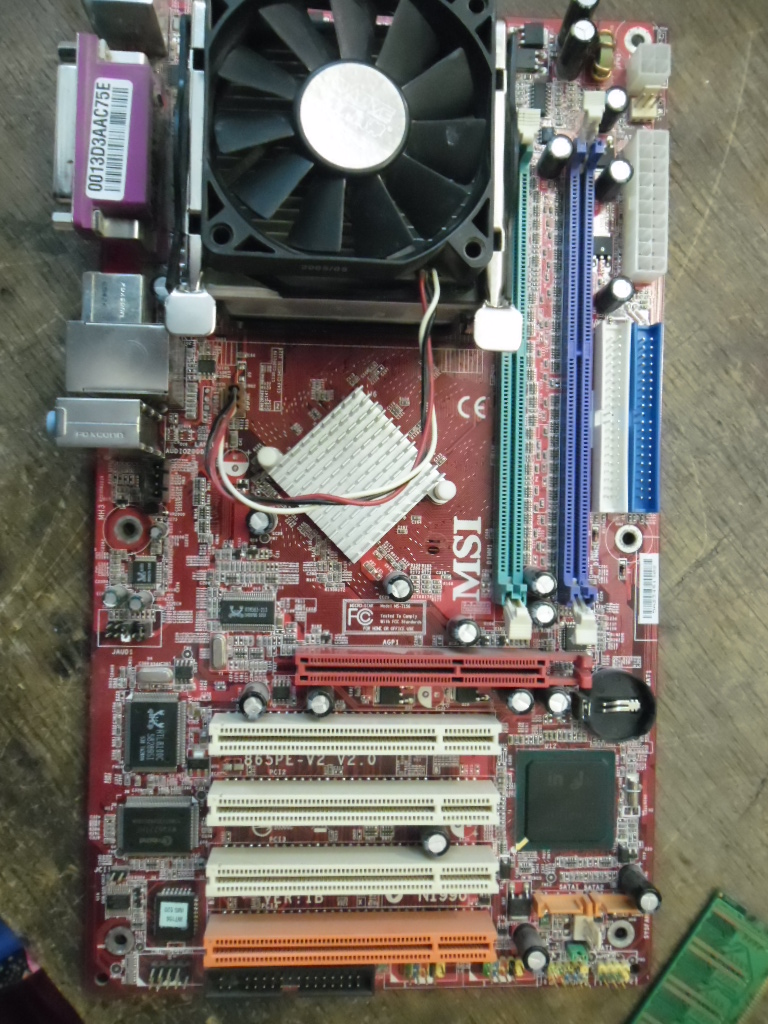

MSI 865PE-V2 нет включения на монитор.Встроенной видяхи нет.Если подключить без видеокарты, матиринка стартует, проходит все POST.
Но если поставить видяху, то POST C1 00.Видяха рабочая.Все режимы питания проверил.Проверил полевики возле АGP, все в норме.
Мужики, что скажете?

Varlamchik, качественное фото платы не будет лишним. Какой БИОС? АРМ полевики там есть?

Сообщение #4 От 06/10/2012 07:47 цитата
Биос не могу определить.

Varlamchik, Все режимы питания - это типа на 20-ти контактном разъеме промерял? Питание севера и питание AGP сколько?

Varlamchik писал:
На фото Ваша плата? На флехе бумажка приклеяна...

плата ваша,? не могли случайно прошлые хозяева не тот биос обновить?(клиника не похожа, но бывают и коомбинации неисправностей).
кажется бывают проблемы при заливке биоса не той ревизии платы(в т.ч. и у msi (у гигабайта - точно.))
собственно потому т предлагал , pci-ку ткнуть (как полумеру, для анализа, если что покажет )
ДОБАВЛЕНО 06/10/2012 21:20
еще вар-т
сможете аккуратно снять и вернуть на место, не поколов кристал, радиатор северника,?
а нам фотку кристалла, и радиатора со сотороны теплопасты, возможны признаки перегрева- подгорания с.моста увидим .
или нет, и будем думатьь дальше.
