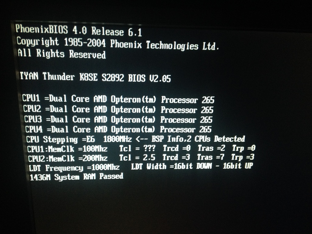

Поставил 2х Zalman CNPS5X Performa
подключил к 4-pin J50/J9: CPU Fan Connectors
Обновил BIOS
БП:Aerocool Strike-X 600
 Размер файла:  573.05 КБ
 Просмотрено:  394 раз(а)
 Размер файла:  595.7 КБ
 Просмотрено:  381 раз(а)

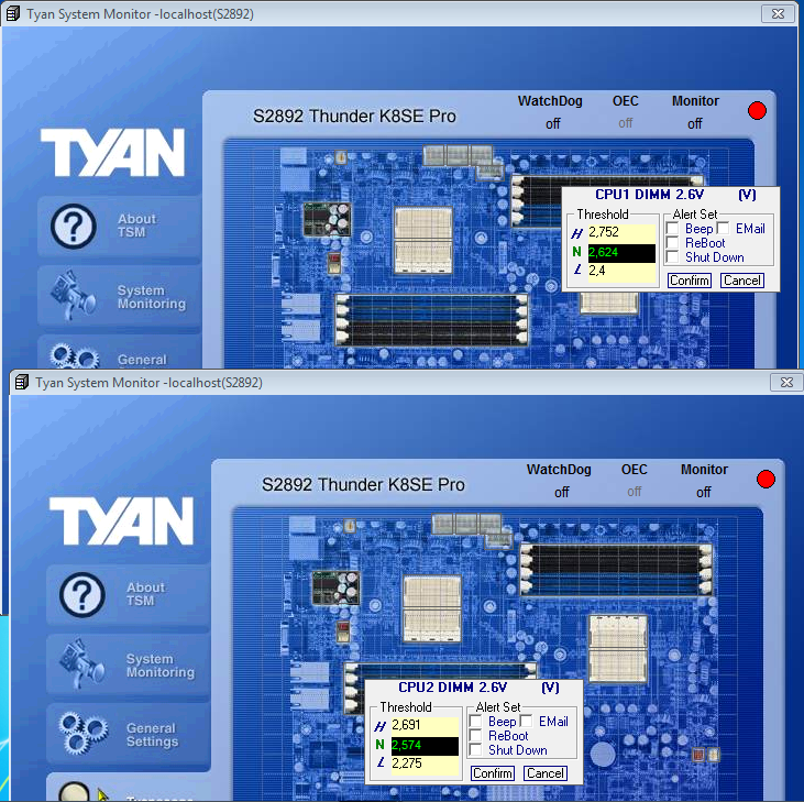

Roman86
Сообщения: 54
Сообщение #13 От 15/06/2014 14:26 цитата
gonzo писал:
Lenchik писал:
И "на полную" это личное очучение а не технический термин, надо питание вентиляторов померять. Многие вентиляторы и при 7 вольтах крутятся довольно шустро.
Ото ж! Я ведь качнул мануал, там в БИОСе есть "Hardware Monitor" со значениями об/мин кулеров, дык ТС даже цифирки не озвучил недовольство, огорчение Может то не кулер проца жужжит, а какой другой. Короче, статистику оборотов и напряжений в студию!
Roman86
Сообщения: 54
Сообщение #14 От 15/06/2014 17:43 цитата
12v
3.27v Tachometer
5.0v speed control 2

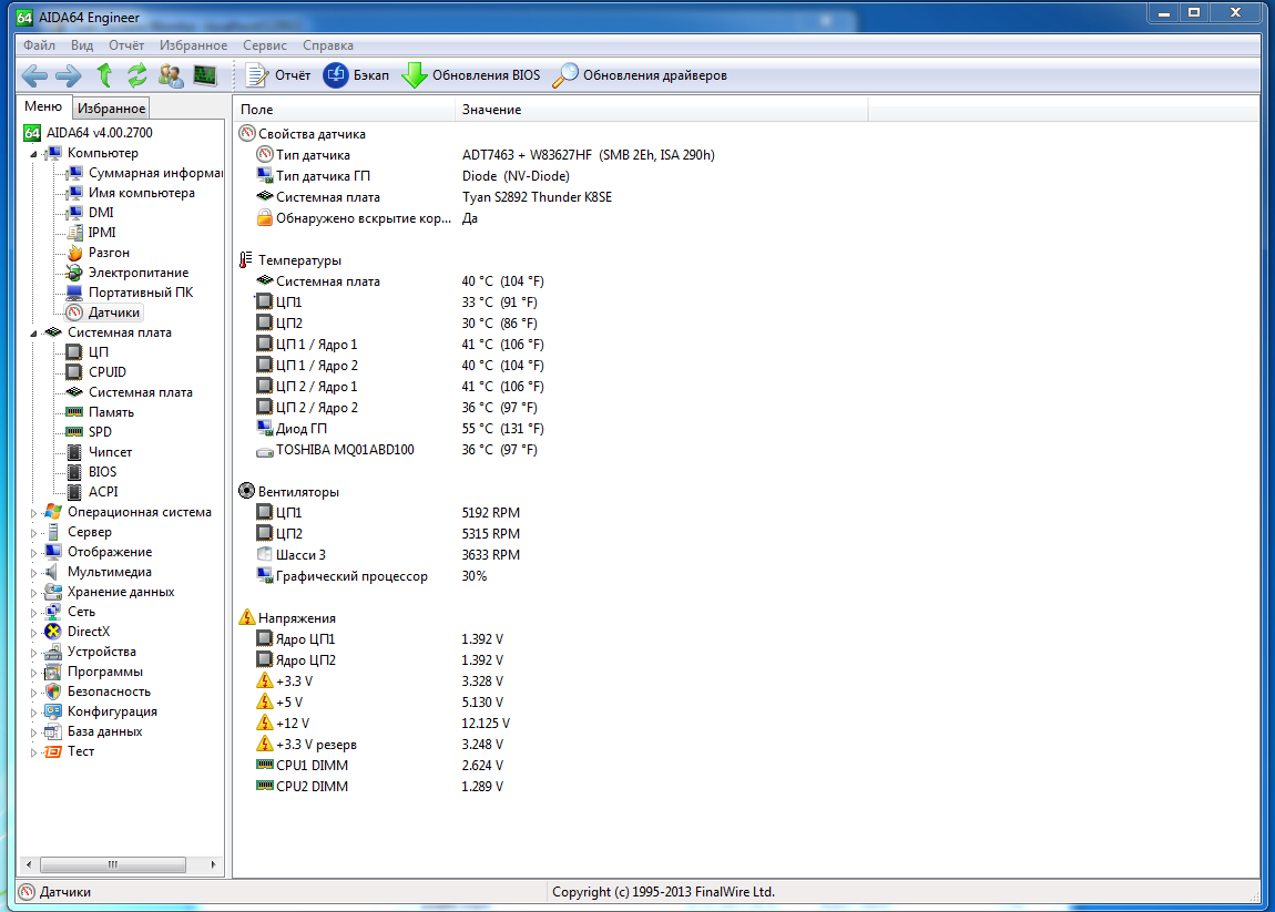

Сообщение #17 От 15/06/2014 21:59 цитата
А где температура процессоров? На картинке температура шасси.
Если ума не хватает настроить то купите реобас и регулируйте обороты как хотите. У меня датчик реобаса приклеен к HDD которые стоят в рейд массиве. Чем горячее винты, тем быстрее вертится вентилятор который стоит рядом с массивом.
Roman86
Сообщения: 54
Сообщение #18 От 15/06/2014 22:51 цитата
Lenchik писал:
  download.php.png  178.84 КБ  Скачано: 334 раз(а)

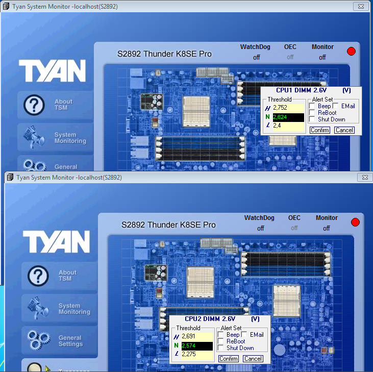

Сообщение #19 От 15/06/2014 23:03 цитата
На фото кулеры крутятся 2657 об/мин, а на картинке АИДы - 5192 об/мин W-O-W Кто-то врет недовольство, огорчение И еще, cpu1 dimm=2,624V, а cpu2 dimm=1,289V . Что кажет мультиметр по питанию памяти? Может это все глюки мультика или датчика? Тогда проверка заменой.
Roman86
Сообщения: 54
Сообщение #20 От 15/06/2014 23:24 цитата
gonzo писал:
аида врет
 Просмотрено:  344 раз(а)
