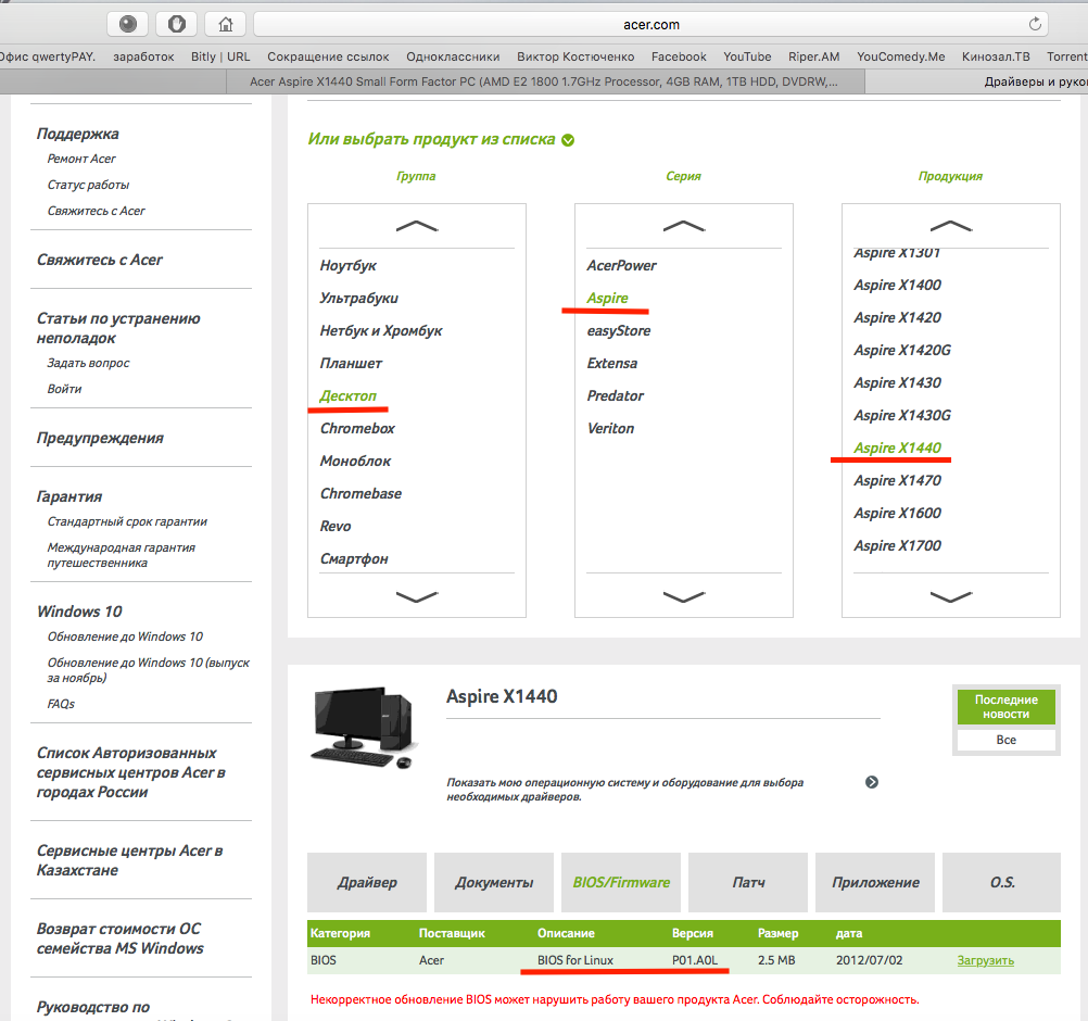

Сообщение #12 От 21/07/2016 14:53 цитата
Tzar64 писал:
Ты не заметил, что на твоем фото на мамке написано ДДР2, а вот здесь грят что ДДР3? https://www.amazon.co.uk/Acer-Processor-Integrated-Graphics-Windows/dp/B00842KVQO Нужен БИОС только для твоей версии материнки.
ЗЫ на офсайте при выборе ОС для драйверов линукса просто нет, т.е. и тот БИОС для виндовых систем, более поздних, с ДДР3. ИМХО.
Вот скрин офсайта, версия БИОС - P01.A0L. На флеше была наклейка с такой же надписью: P01.A0L.

makarog
Сообщения: 181
Сообщение #13 От 21/07/2016 15:03 цитата
onetown, задайте в гугле вопрос "acer aspire x1440 motherboard", потом так же найдите, в каких
десктопах ставилась ваша плата и сделайте вывод - не надо пытаться сращивать ужа и ежа.
"версия БИОС - P01.A0L" - это принятая нумерация биосов ACER, такие цифро-буквы вы можете встретить
на абсолютно разных моделях. Откуда вы вообще взяли, что у вас acer aspire x1440?
