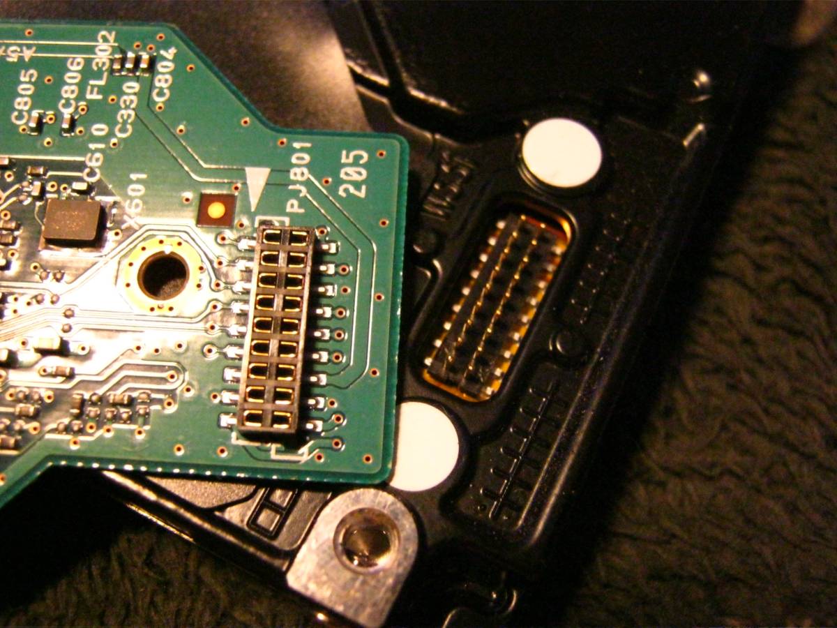

uzer2013
Сообщения: 94
uzer2013
Сообщение #15 От 29/11/2016 23:13 цитата
в моем случае ластик бил безсилен
  toshiba mk5076gsx.jpg  150.91 КБ  Скачано: 363 раз(а)
Tzar64
Сообщения: 218
Сообщение #16 От 30/11/2016 00:31 цитата
А он там и нах был не нужен. Как и "wd-40 + изпропиловий спирт" подшучивать, дразнить
uzer2013
Сообщения: 94
uzer2013
Сообщение #17 От 30/11/2016 01:44 цитата
вот изза етих плохих контактов тоже браковал винчестер, я просто написал свой случай, после очистки он работает без проблем
Tzar64
Сообщения: 218
Сообщение #18 От 30/11/2016 17:00 цитата
uzer2013, не бывает на таких тошибах "етих плохих контактов" подмигивание А вот залипшие головы - запросто голливудская улыбка
