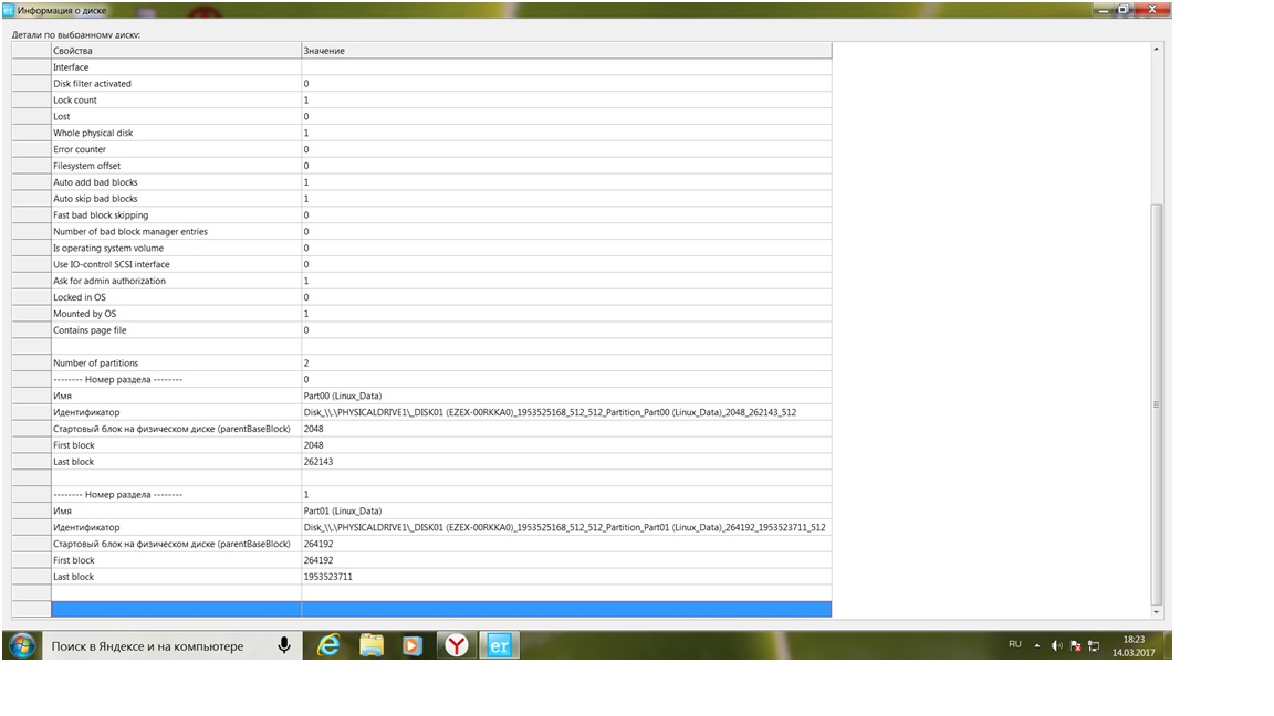

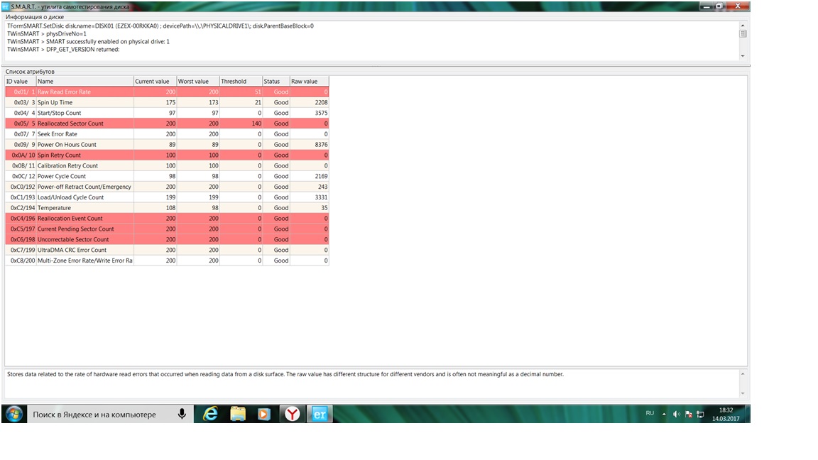

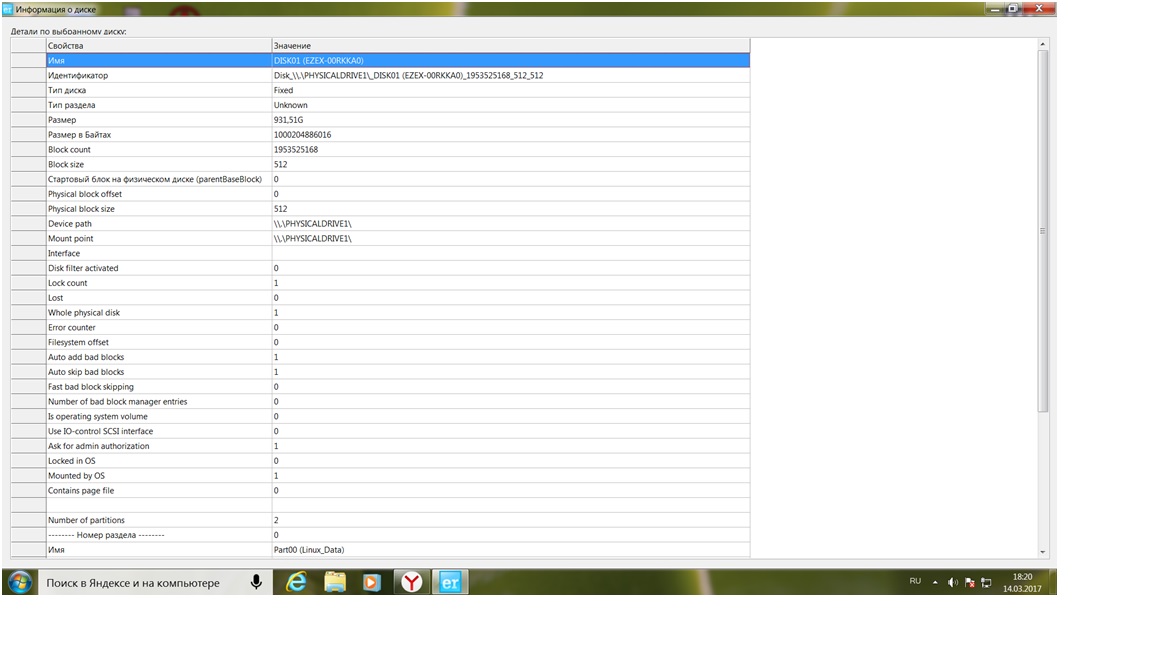

Сообщение #14 От 14/03/2017 14:47 цитата
Вкидываю смарт и инфу о диске, сделанные Ontrack EasyRecovery Professional. Прошу прокомментировать.
СМАРТ винта покажи. Если в атт.5 есть значения, то...

Поэтому и стОит дорого подмигивание А даст это то, что над копией юзер может изгаляться как угодно, без риска потери данных.
Вячик75, по СМАРТ-у винт в порядке, но платку почистить не помешает. Все рекомендации даны, работай. Удачи!

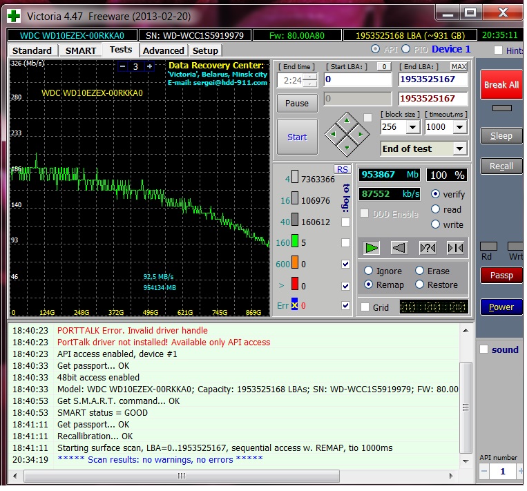

Сообщение #17 От 17/03/2017 16:57 цитата
Ну вот нашёл время - протестил, показываю, что получилось...
Прошу прокомментировать...
прогони скан всей поверхности в Victoria 4.46(7) с опциями Verify+Remap. А потом уже пробуй восстанавливать инфу R-Studio.

Сообщение #18 От 17/03/2017 17:03 цитата
Вячик75, поверхность ОК, СМАРТ ОК, бэдов нет, все файлы на д.б. месте. Запускай скан в R-Studio и сливай инфу.
ЗЫ Find&Mount Partition, PartitionTableDoctor уже пробовал?
