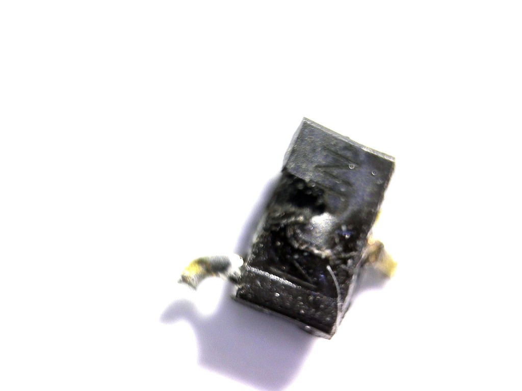

Выломали на мат. плате USB-разъем, коротнули +5 на землю.
Как следствие - выгорел комонент Q38 возле разъема ATX.
После длительного изучения под микроскопом, выяснил что маркировка - NBJ4, однако не могу найти такого компонента ни в одном справочнике по SMD. Может, у кого встречался?
Размер чуть больше SOT-23.

Возможно это: http://www.s-manuals.com/pdf/datasheet/d/a/dap202u%2C_dap222_on.pdf , посмотрите по дорожкам, прозвоните, куда они идут.

По SOT-23 - 3я нога на сток SSM72T02GH (Q41 слева от него); 1я - на сток 2N7002 (Q2204 снизу), 2я на диод D23, стоит по линии +5VDC с блока питания.

По логике, что-то не сходится недовольство, огорчение Этот эл-т должем управлять мощным SSM72T02GH (60 А, все таки). Надо перемерять, что с чем звонится, и прорисовать кусок схемы.

Проблему решил.
P-канальный полевик. Поставил на 50В/430мА, мать ожила.

Значит, скорее всего это AP2309GN-HF
На этом форуме есть еще похожая тема
http://monitor.espec.ws/section5/topic261397.html
Инф-я из даташита на AP2309GN-HF:
MARKING INFORMATION
Part Number : NB
Date Code : SS
