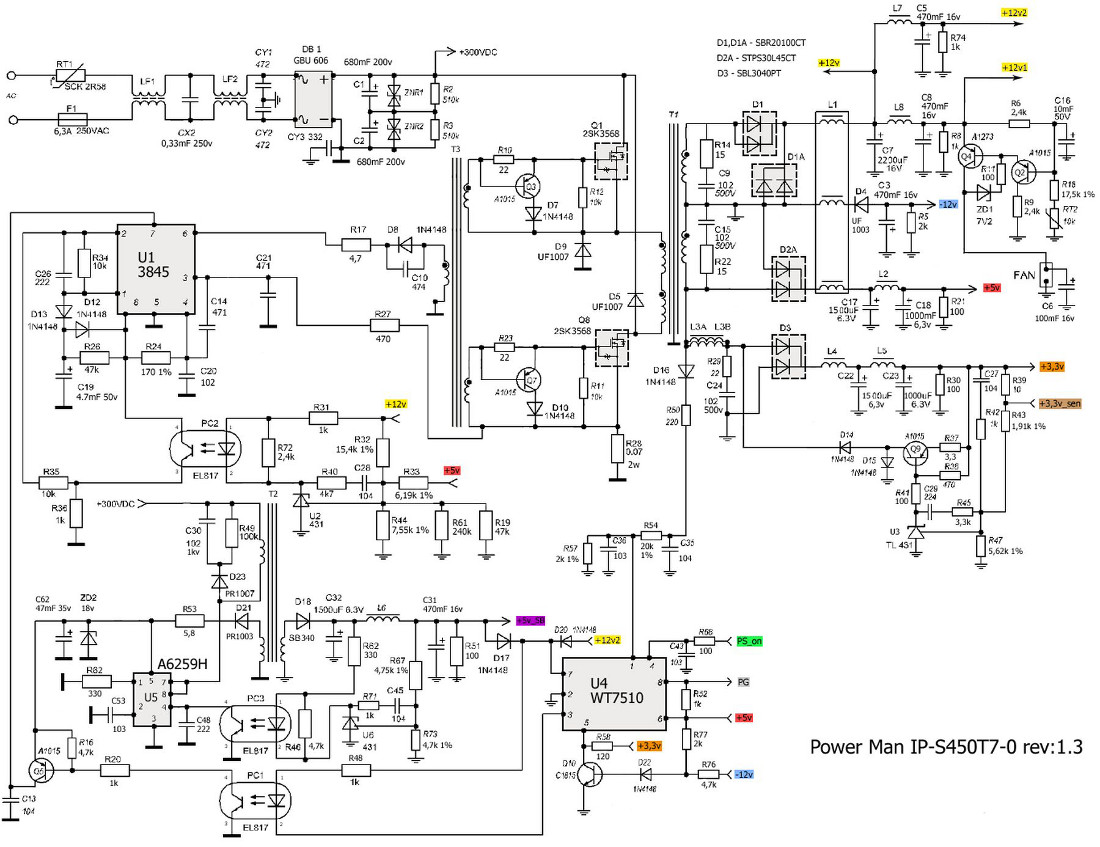

Построена на A6259H. шим менял. На ногах кроме 5,7,8 по нолям. на 5 ноге 13,2в. на 7,8 ногах 320в. постоянки. Заметил, что при включении, на 7,8 ноге кратковременно появляется переменка около 120в и пропадает. на вторичной обмотке транса при этом 0. Практически вся обвязка проверена методом замены. d21,d23,c30,pc3,zd2 все литы и керамика. обмотки транс (Не выпаивая) не в обрыве и не кз. так же по дежурке за трансом кз не обнаружено. помогите с идеями.
  Powerman.jpg  188.8 КБ  Скачано: 1074 раз(а)

R53 и U6 живые?

r53 живой ну а питание же есть на 5 ноге. а u6 как? до вторички ничего не успевает дойти.
по трансу. а как проверить если нет кз и не обрыв. сопротивление 3 и 1,2ом
может кто подскажет алгоритм запуска шим. на каком элементе режимы проверить. пока вариант впаяться и проверить ток при запуске на r82

На выв.5 A6259H минимальное рабочее 13,2В, для данной микросхемы напряжение. Как вела себя предыдущая A6259H? Напряжение на катоде D21 есть, но на катоде D18 нет. Подпаяйте к аноду D18 диод и проверьте, есть ли на втором выводе напряжение. Проверьте D18, выпаяв один ввод.

уже прозванивал этот диод ранее. нет напряжения. диод звонится исправным. но поставил другой. и еще вопрос. почему то не вижу переменное напряжение на обмотке трансформатора, куда подключен D21. но после него ведь есть 13,2в постоянки. меряю один щуп на анод D21, второй на землю. что не так? пробовал 2 разных мультиметра.

Возможно, A6259H не выходит в рабочий режим, по какой либо причине и 13,2В формируется внутренним питанием, но не цепью обратной связи трансформатора. Нужно разорвать цепи между R51-D17 и С62-R16, т.е. исключить перегрузку дежурного напряжения и искать причину отсутствия 5В на выходе. Действительно, это могут быть как элементы цепи A6259H, так и элементы управления на выходе. Не исключено, что и сам трансформатор. Тестер вряд ли измеряет импульсы длительностью 5 микросекунд с частотой 100 кГц. Осциллограф серьезно облегчил бы работу.

HardRom спасибо. только вот выяснил методом отпайки катода D21, что питание 13,2в сохраняется на 5 ноге. и как раз ваше сообщение. приходится действовать на ощупь. так как не нашел подробного алгоритма запуска шим и реализации защит. есть только небольшие описания только на 2a0565. но в нем нет информации, что сама шим генерит 13,2в. только отслеживает выше и ниже питание и блокируется. а зачем шимке 13,2в держать.

Для первоначального запуска. Блок-схема в datasheet на STR-A6259H.

Не помогло. Нет старта. И на ноге 5 стало 7,4в. Так как шим менял, то остается транс. Транса нет на замену. Пока блок остается без ремонта. Всем спасибо.

Обратноходовый преобразователь напряжения, это не генератор с колебательным контуром. Значение индуктивности первичной обмотки не столь критично, в отличие от короткозамкнутого витка. Наоборот, автоколебания возникающие в контуре при закрытии силового ключа A6259H, пытаются подавить цепью D23, C30, R49 (снабер), чтобы возникающее высокое напряжение, не пробило ключ. Частота, на которой работает преобразователь, на порядок меньше частоты автоколебаний, возникающих в первичной обмотке импульсного трансформатора.

транс для интереса посмотрел (генератор через кондер на первичку, осцил на вторичку), синусойда ровная. трансформация идет, на первичке около 10 вольт, на вторичке около 2 вольт. можно ли считать что транс жив. напомню, шим проверна, рабочая. вопрос все таки по алгоритму работы шим.

Да, скорее всего рабочий. Проверьте так же обмотку обратной связи, желательно на частоте 100кгц.

Если сгорел R53, то скорее всего сгорели D21, ZD2 и возможно U5. Необходимо проверить рабочие ли Q5, U1, D18 и обмотка трансформатора c выводом к D21. ZD2 должен быть на 18V. Так же нужно разобраться насколько корректна замена STR-A6259H на EM8569A.
