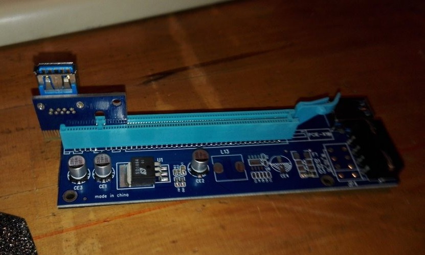

Видеокарта EVGA GTX 1080

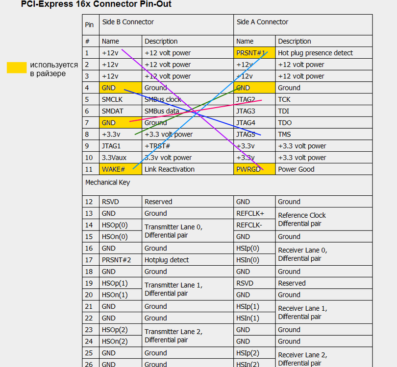

По запарке воткнул не той стороной райзер в PCI-E x16. В результате отгорела 4 дорожка на стороне B райзера.
Как я понял это я 3.3 вольта посадил на землю. Теперь карта не определяется. Карта запитана, светится, вентиляторы стартуют.
Гарантии на карту нету, поэтому в сервис нести не вариант.
Пробовал вставлять в другие порты, не определяется.
Порт материнки работает в котором я ее сжег, вставлял другую карту для проверки.
Померил сопротивление линий данных на разьеме, вроде везде одинаковое, разница в пределах 5 Ом.
Вставил в материнку также как на фото. На райзере не все дорожки задействованы.
Пожалуйста помогите найти неисправность, я начинающий радиолюбитель, есть станция с термофеном, мультиметр.

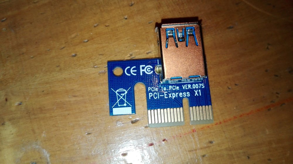

фото
ДОБАВЛЕНО 18/10/2017 13:44
Еще фото
ДОБАВЛЕНО 18/10/2017 13:46
Lenchik писал:
Fedor1081, Прошей попробуй. Только прошивка нужна от точно такой же видеокарты, того же производителя.
В материнке прям шить? Ни разу не шил.
Я там фото прикрепил.
 Размер файла:  321.26 КБ
 Просмотрено:  622 раз(а)
  3.jpg  98.56 КБ  Скачано: 377 раз(а)
  11.jpg  74.78 КБ  Скачано: 376 раз(а)
