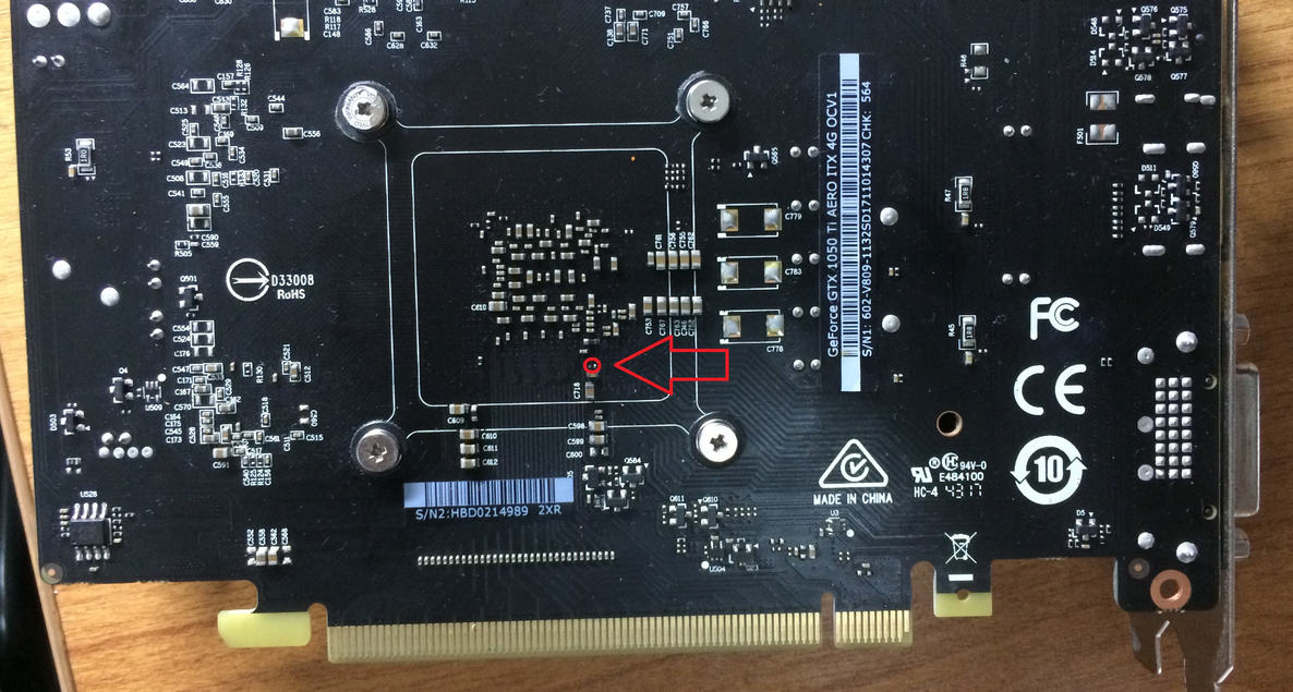

Приветствую всех! Помогите пожалуйста с проблемой. Видеокарта MSI GeForce GTX 1050 TI
AERO, коррозия сожрала элемент, не знаю что это и какого номинала. Может у кого есть
такая же карточка или ещё лучше схема, отзовитесь!? буду благодарен
  img_4456-min.IH5d1.jpg  146.63 КБ  Скачано: 544 раз(а)

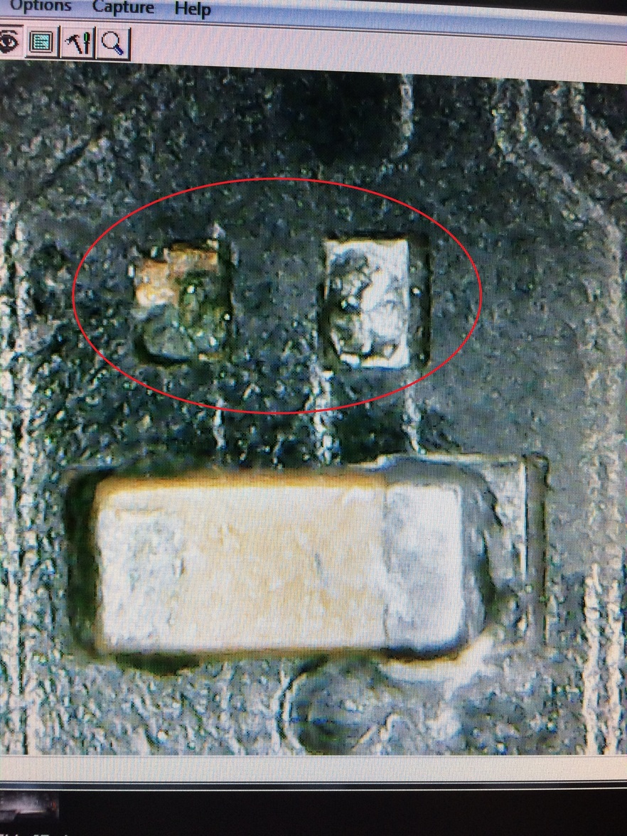

Пролили жидкость на неё, а почему её нет, очистил плату от неё. Так есть какие нибудь варианты?!
Очевидно же, что было что то
 Размер файла:  518.31 КБ
 Просмотрено:  515 раз(а)

MSI GTX1050 AERO впаян SMD конденсатор типоразмера 1608 1.55х0.85мм

от ламели уходит под лак тонкая дорожка. по представленному рисунку с правого верхнего угла ламели. вот тут вполне может быть повреждение. и из-за него может не работать. отсутствующая деталь (скорее всего, керамический конденсатор) это перестраховка - нужна но не обязательно, завестись должно и без нее. ищите другие подобные повреждения (печатный монтаж)

все же описано. участок тонкой дорожки, отходящей от ламели, не покрытый лаком, может быть разрушен коррозией. иногда и в микроскоп такое не разглядеть, особенно в такую цифровую ляльку. проверяется элементарно прозвонкой

Понял, так справа остаток припоя,такое ощущение что просто сорвали элемент. Слева сгнил и стал шатким, обломить нечего делать!

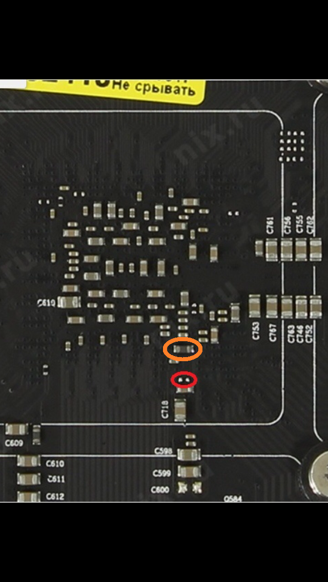

По логике вещей - что может стоять в параллель с керамикой? Либо электролит, либо диод-стабилитрон. Первое гораздо вероятнее. Ну влепить туда простой электролит с соблюдением полярности. Если это цепь питания.
Карта то как вообще себя ведёт?

Карта не выводит изо.
Попалось фото идентичной карты, там действительно нет элемента в этом месте, пустые пятаки. У меня ещё проблема, нужна инфа про второй элемент, отмечен в оранжевом овале, что это может быть и с каким номиналом?!
 Размер файла:  634.15 КБ
 Просмотрено:  418 раз(а)
  HVUS3983.jpg  45.1 КБ  Скачано: 403 раз(а)

С новой видеокарты MSI GTX1050 AERO. Выпаивать элементы и производить замеры номиналов нет возможности, ввиду гарантии.

Я вроде понятно писал. Керамика не отпадет от жидкости , концы железные сгниют и все. А сама она приклеена и просто так не отвалиться.
Теперь о второй детали - Отстань от нее!! Даже не хочется говорить что это, любой мастер знает о нем. С такими познаниями отойди от нее.

Gellik, А с этим элементом что? На крайний случай можно даже закоротить.
