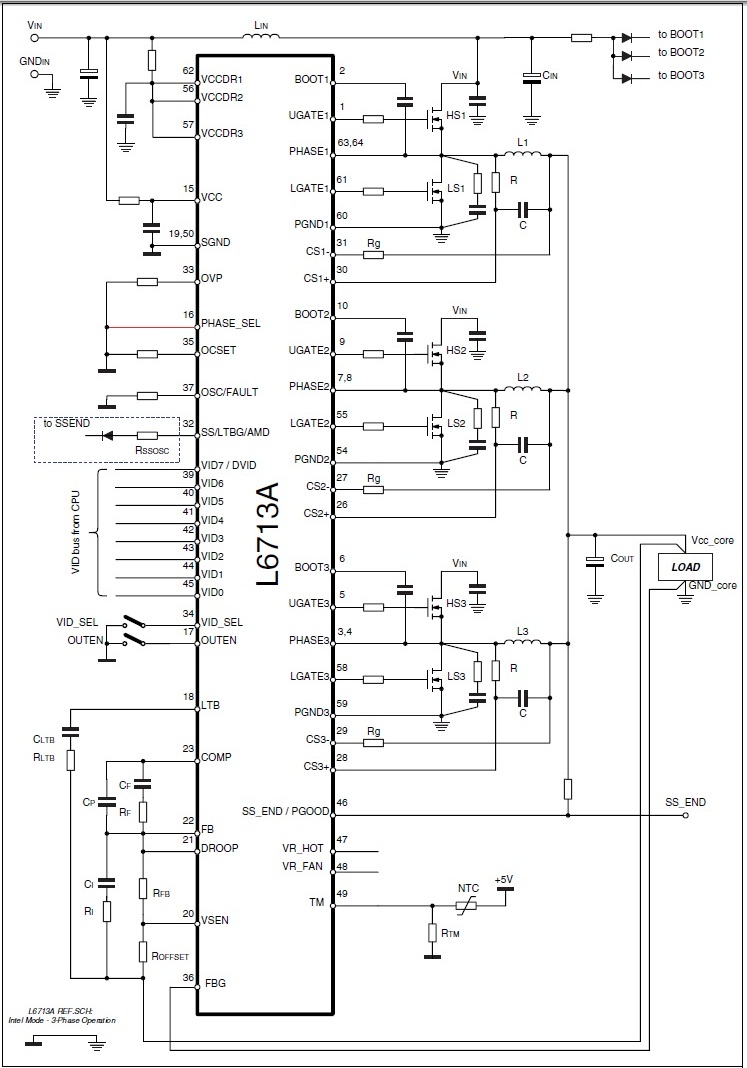

Всем привет! Привет !
Попалась подопытная Biostar 945GC-M7 с КЗ по12в питания CPU.
Неудивительно было обнаружить беременные особи в трехфазнике.После извлечения емкостей и полевиков КЗ продолжало иметь место.После промывки обратил внимание на керамику,когда-то,спрятанную за ключами.вот в них то и оказалась проблема,два из них(при оптическом осмотре) со следами разрушений,причем один и оказывал сопротивление.Ну а третий,на омметре вел себя спокойно,хотя не факт что он живой.Схемы пока не нашел драйвер L6703 ключи N02G,09NG.
Нашел (схему)похожий по смыслу драйвер,но там нет номиналов емкостей.
Вопрос состоит в номиналах емкостей,кто сталкивался плис поскажите!
Прошу не пинать!PC пока не занимался. смущен
 Размер файла:  358.54 КБ
 Просмотрено:  427 раз(а)
  L6713.JPG  161.71 КБ  Скачано: 488 раз(а)

Они параллельно электролитам. Чем больше поставишь, тем лучше. Можешь с любой другой материнки поставить. Электролиты только Low ESR ставь, а не какие придется.
В блок питания загляни. Там по 12 вольтам конденсатор тоже наверное вспух.

Отпаяй последний живой конденсатор и померяй. Там скорей всего стоят конденсаторы по нескольку микрофарад. Покупай точно такого же размера и максимальной емкости какая есть. Конденсаторы на питании стоят. Чем больше тем лучше.

Типовое значение на матерях под S775 10uF 10V.

Эти стоят похоже по 12 вольтам. Надо 16 вольтные ставить.

Кроме литов еще и ШИМ постарайся найти
ИМХО после таких следов вряд ли ШИМ остался целым ! ( хотя может и целый, в чем я и сомневаюсь )
