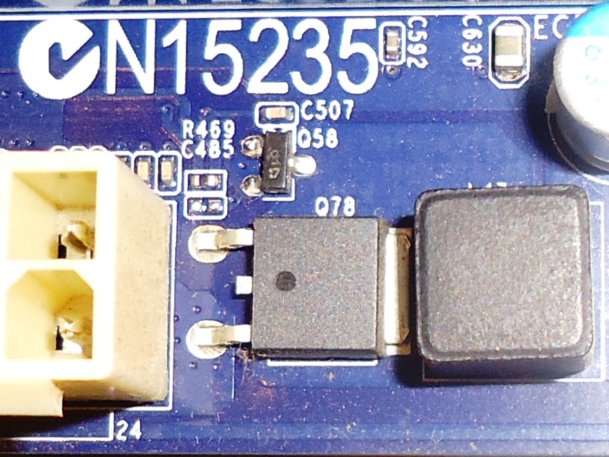

Здравствуйте. Имеем 2 материнские платы Foxconn h61mxl-k. На обоих пробит транзистор с маркировкой Q58. Корпус sot-23. Схема имеющаяся на просторах интернета (для Foxconn h61mx rev. A) не подходит. Заранее всем спасибо.
фото данного транзистора

Таблица кодов SMD элементов http://www.ecworld.ru/support/sdd/smdcod.htm
Saif
Сообщение #4 От 14/11/2018 02:21 цитата
Спасибо. Таблицу видел. Не могу понять что за маркировка (q1, o1) или что то еще? недовольство, огорчение
ДОБАВЛЕНО 14/11/2018 02:25
Более того Q1, Q1## в корпусе sot-23 нет. По таблице "о" нет вообще, на "0" не похоже. Короче какой то бред получается, либо уже глаза не туда смотрят.
ДОБАВЛЕНО 14/11/2018 02:32
JohnK, извините не понял вопроса. По схеме Q58 (P-channel mosfet) AP3310H, также в корпусе Sot-23 не идет.

Вот и я не понял, что вы хотите в принципе увидеть в схеме. Если вы точно знаете, что помер этот мосфет, но судя по фото он у вас не разорванный, значит под каким нибудь углом все равно вы увидите что на нем написано. В крайнем случае вы спокойно можете посмотреть на подобной матери, что стоит. И на худой конец схемы которые вы нашли не сильно отличаются системой питания от сабжевой.
Saif
Сообщение #6 От 14/11/2018 09:09 цитата
ОК. Спасибо, кто откликнулся. Закрывайте тему, попробую разобраться сам. В качестве пояснения, фото не моей платы! Ездил фотографировать за 40-45 км. Снять не разрешили, фотографировал в корпусе, не снимая. Сделал порядка 10 фото. На моих выпрыгнули кристаллы. Платы достались в подарок, что с ними делали - не знаю. Ладно,ещё раз спасибо.

Ещё раз спасибо отозвавшимся, похоже, это Si2399DS. Если не прав, то скажите. По поводу того, что надо указывать, мое ли оборудование на фото - не знал. Первый раз общаюсь на техфоруме.

Остальные феты на плате какие? Производители обычно не балуют разнообразием в пределах платы.

Похоже на это
