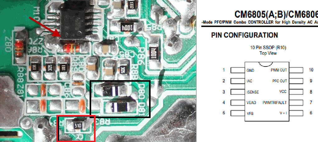

Начну пожалуй с проблемы, был бп Q-Dion QD-450 работал норм, в какой то день бахнул и перестал работать, вскрыв его я обнаружил прогоревший смд резистор в красном прямоугольнике на фото, на даном форуме я нашел тему с подобной проблемой http://monitor.espec.ws/section5/topic232026.html но выпаяв микросхему шим, транзисторы сгоревший резистор, проблема не ушла ибо 12В БП все еще в кз, подскажите кто сталкивался в чем может быть проблема. Также 9 контактная площадка шима звониться с землей.

"косой полумост" с APFC,
Типичная проблема высыхание большого конденсатора с пробоем всего и вся по первичке. В том числе ШИМ + обвязка, управление ключами...
типовая схема в даташите микросхемы. также оч.популярна (наглядна). FSP Epsilon 550-80GLN
судя по обзору
https://3dnews.ru/977940
дроссель из говнопорошка Т106-26, который любит перегреваться и спекаться
размер трансформатора ERL-28? тогда там реально не более 300 ватт
https://feryster.com.pl/polski/erl28.php?lang=en
