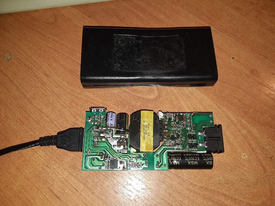

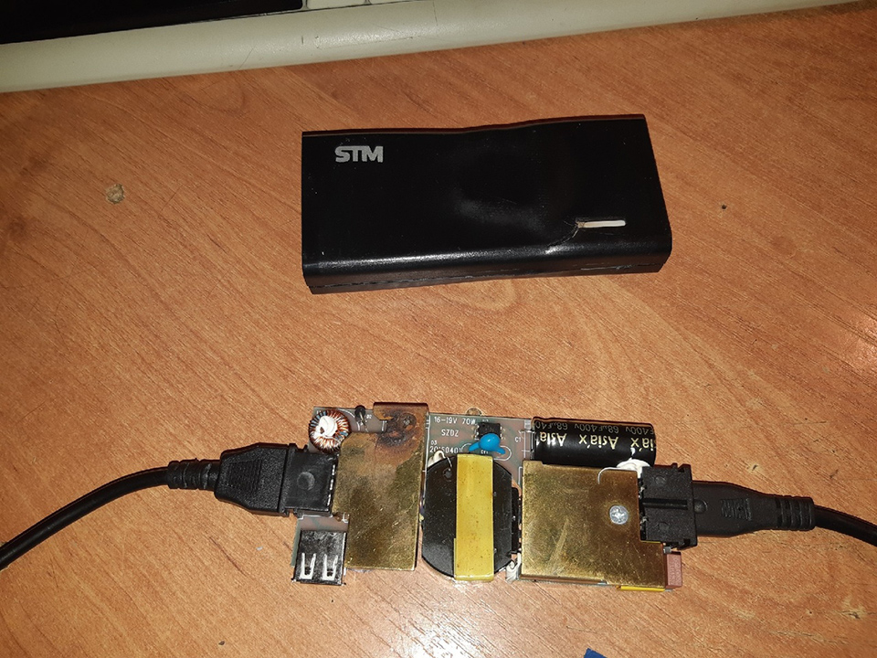

знакомые попросили почистить ноутбук Asus k53 с момента покупки 2011 года не разу не вскрывался много пыли греется люто, оригинальный озу сломали сами заменили на китай из dns он отработал пол года и сломался купили ещё один китайский проработал год и загорелся поплавился корпус.Сейчас работает,но выходное напряжение скачет от 17.55 до 19.10 вольт не больше.. (мерил мультиметром),визуально конденсаторы целые да и ноутбук с батарейкой работает от него,но хочется сделать хорошо знаний мало ещё учусь..подскажите куда копать для ремонта его и мог ли он загореться из за замыкание в ноутбуке из-за пыли и грязи внутри?
Сам ноутбук работает исправно после чистки не греется все отлично питаю от своего рабочего универсального озу ippon работает хорошо,аида показывает нормальное напряжение,но не могу отдать со спокойной душой не поняв в чем дело было)пожар не шутки равнодушие

просто нужен нормальный зарядник, лично я бы даже не стал этот китайский ремонтировать.
Сообщения: 17947
Сообщение #3 От 08/06/2019 01:06 цитата
Его походу от перегрева так скрючило.Мелковат он для этих целей по мощности поэтому и дохнет через непродолжительное время эксплуатации.

Я подобные китайские БП покупаю с 1,5-кратным запасом по току, еще и дырдочек в корпусе насверливаю, чтобы вентилировался подмигивание Китайские Ватты, они такие.... смех

Оригинал 19в 3.42 ампера 15 долл новый в магазине стоит.Ну б.у. можно и дешевле купить.
Как то покупал себе подобный в магазе подцепил галогенку 24в 50ватт почти сутки отработал но нагрелся прилично
