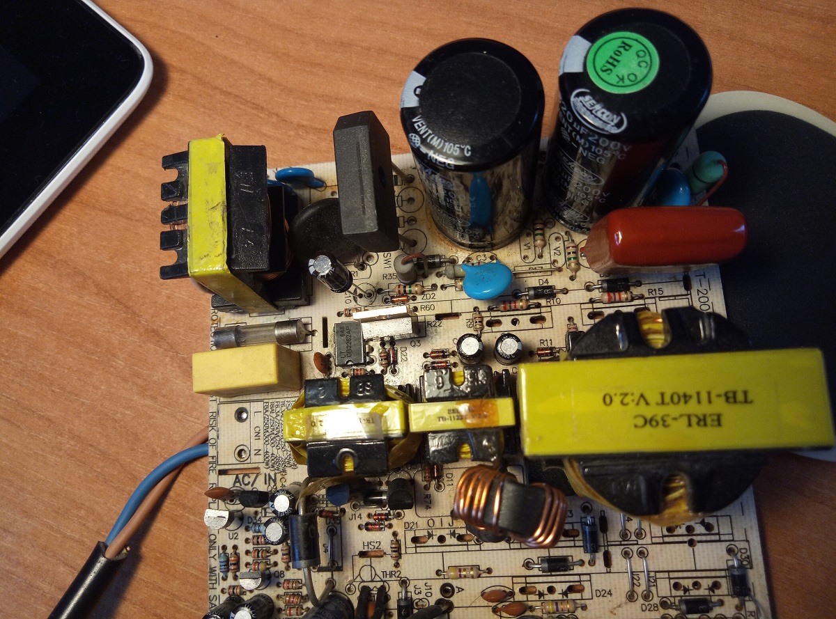

Добрый день.
На форуме много тем по подобной проблеме, но не могу догнать.
Описание пациента:
KBU606 диодный мост
820mf\200v-2шт Входные электролиты
Passiv PFC-ДРОССЕЛЬ
OB2262AP дежурка
HFS2N60 дежурка
C10=4.7\50V C дежурка
D4515 силовые ключи
C1384 раскачка силовых ключей
АТ2005В шим
Обе сборки (силовые транзисторы вместе с выпрямительными диодами) выпаяны.
При включении блока питания скачет питание OB2262AP. 13-14 вольт. Что интересно - при отключении из розетки питание некоторое время скачет, потом стабильно 9,6 вольт, потом через какое-то время со снижающейся частотой снова пульсирует до рязрядки входных электролитов.
Конденсатор 4,7 заменил. Не помогло. НО, на старом колебания питания были выше.
Вот фото обвязки дежурки: http://www.rom.by/files/img_5083.jpg
Вдобавок свисти конденсатор 4,72 нан, 1 киловольт (я его менял, была керамика, поставил пленку, на 3 киловольта). На нем напряжение 420 вольт. Это нормально?
Здесь схема горячей части. Все в точности как у меня: http://radikal.ru/fp/78e408d0e241432bb4b61c80005e76a2
Оптопару в горячей части замыкал, пульсации не пропадают.
В чем может быть проблема?
ШИМ АТ2005В выпаяна. Заказал новую, пока не пришла, но я думаю не в ней проблема.
Ранее блок испытывал проблемы при запуске, при замыкании включателя - раза с 20 мог запуститься. Теперь же только кулер дернется и все.
Прошу помочь, у меня мало опыта в работе с блоками питания, но чувствую, что проблема решаема.
Из приборов только мультиметр и ЛБП. Мультик с измерением емкости.

Сообщение #2 От 03/07/2017 06:46 цитата
Надо проверить все сильно высокоомные резисторы и все низкоомные 100 и менее ом. На картинке 2х 1мом, как они себя чувствуют?

Сообщение #3 От 03/07/2017 09:37 цитата
digger2013 писал:
И высокоомные рядом с посадочными местами V1 и V2 проверял,и низкоомные R10, R15 проверял. Перепроверю после работы, но там все в порядке, насколько я помню, обрыва или пробоя не наблюдалось.
Предлагаете все же заменить?
Как думаете, диод слева от обведенного резистора на фото во вложении (фото не мое, но вроде понятно) не может быть причиной? Он идет от транса.

AlexReveur, от транса диод обычно для питания микросхемы ШИМ. Без него чаще всего многократный запуск происходит.
AlexReveur
Сообщение #6 От 03/07/2017 19:07 цитата
Lenchik писал:
Без него то есть при неисправном?
Или как вас понять? Я его прозваниваю - в одном направлении падение напряжения пол вольта, в другом по нулям, то есть по идее все в порядке.
Здесь на схеме мы говорим про диод 4148, верно? http://radikal.ru/fp/78e408d0e241432bb4b61c80005e76a2
Выпаял его, скачки не исчезли.
Такие же по частоте скачки наблюдаются кроме 4ой еще и на 1ой ноге OB2262AP.

Его нельзя выпаивать а потом включать. Тогда уже заменяйте. Последовательно с диодом 22ом резистор, он живой?
Также нельзя исключать повреждения обмотки трансформатора дежурки.

C43 проверял, как будет возможность попасть в магазин электроники - заменю.
резистор 22 Ом в порядке, я его почти сразу проверял.
Трансформатор выпаивал даже, прозванивал. Довольно низкое сопротивление - 0,5 - 0,6 Ом. Я не знаю какое должно быть.

AlexReveur, по схеме стоит стабилитрон ZD2 и кондюк C10. Их проверяли?
Судя по прыжкам напряжения, у Вас стабилитрон в ауте. Менять в паре с кондером. Не поможет - менять 2262. Приблизительный аналог 6848(но стабилитрон надо будет другой ставить).
