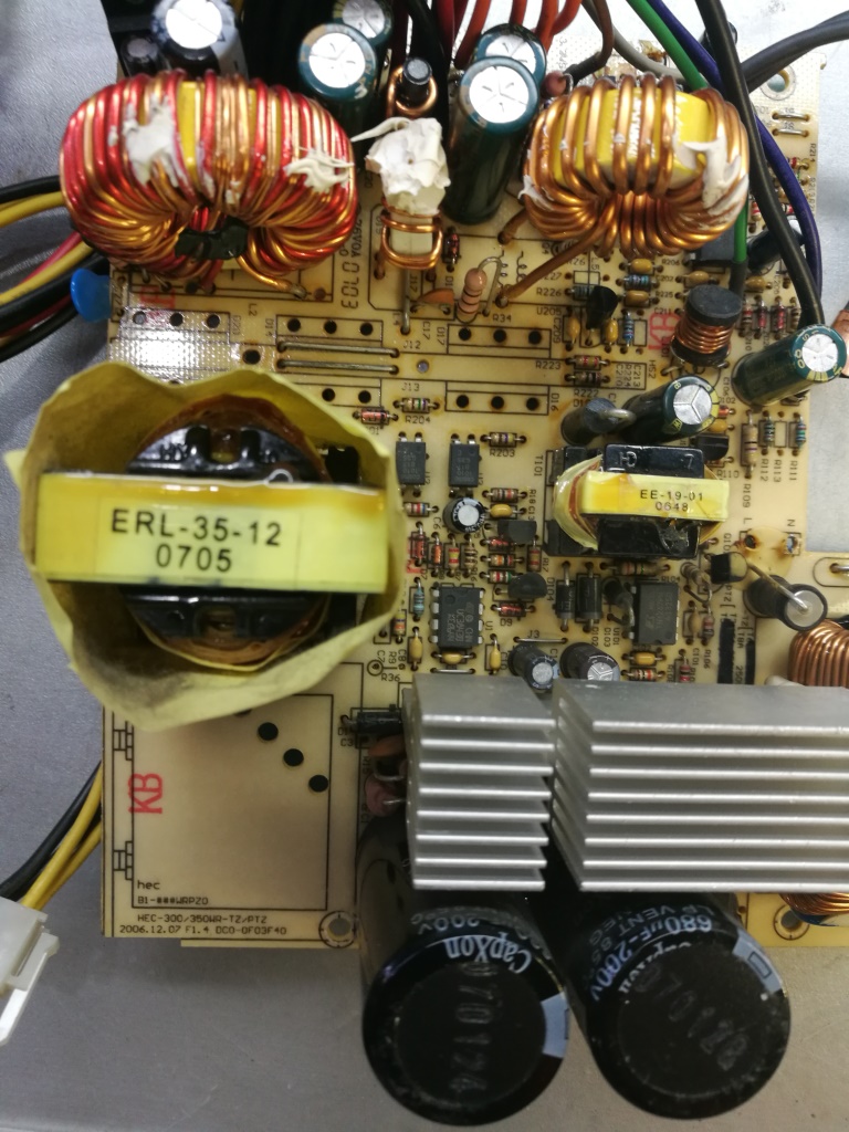

Добрый день. Достался блок питания ascot a-420 ver 2.01 silent pro 420w, но на нем не хватает как я понял выпрямительных диодов которые идут попарно D16 и D17, D14 и D13, D11 и D20. Радиатор в наличии имеется, схему пытался найти но поиски успехом не увенчались.
Может у кого есть схема или кто сталкивался с данным блоком питания - подскажите пожалуйста.
Фото прилагается
фото платы без диодов

Да, выпаяны диоды по выходным напряжениям. Можно взять с любого подобного блока питания. Только предполагаю, проблема была не в них. Аналогичная схема http://diodnik.com/wp-content/uploads/2018/07/ip-p350q2-0.png
Дежурное напряжение +5В есть?

schottky
+12V >>> 100V 20A-30A
+5V >>> 45V 10-20A
+5V >>> 40-45V 10-20A

Всем спасибо большое - поставил диоды шотке - все заработало. Долго не отвечал - в отпуске был.
