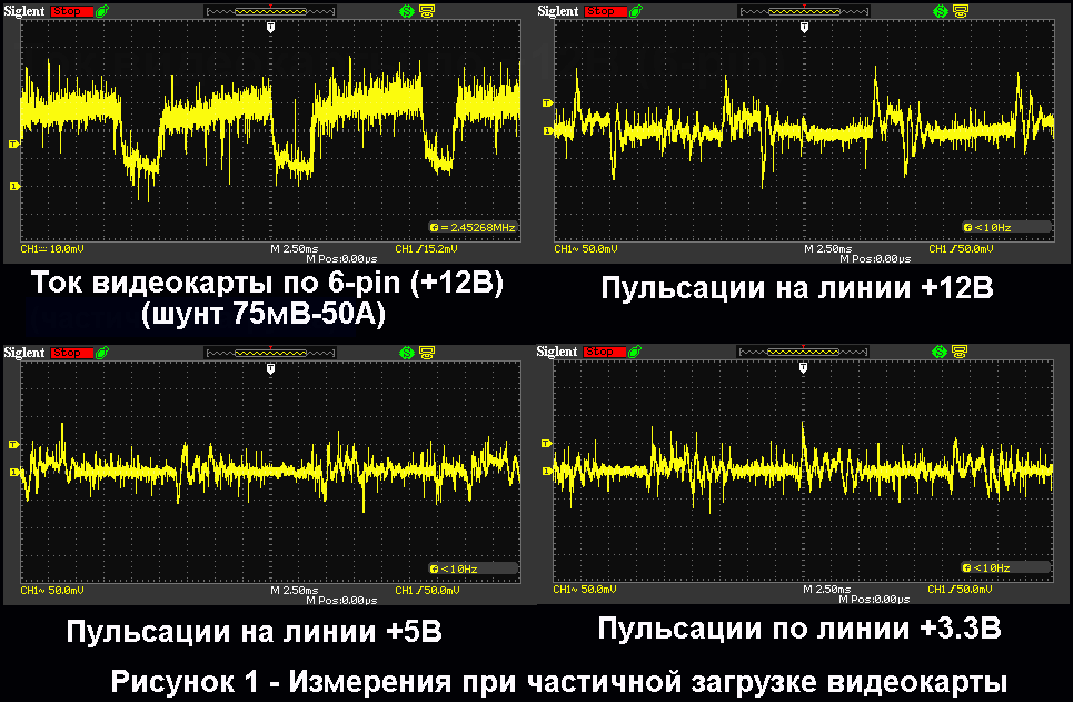

В цепи питания видеокарты (RX 570 pulse itx), по линии 6pin +12В - поставил советский токовый шунт 75ШСМ3-50-0,5 (75мВ - 50А).

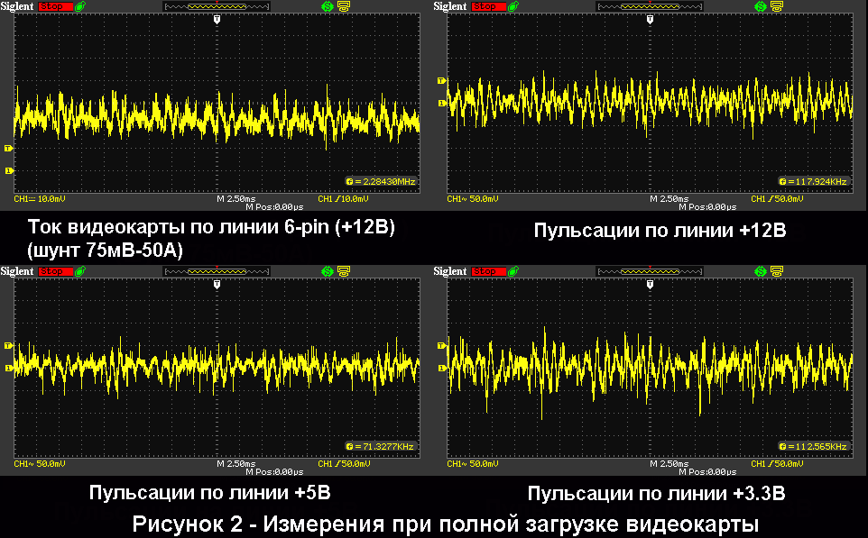

Результаты измерения при частичной и полной загрузке видеокарты, а также пульсации напряжения - приведены на рисунках 1 и 2.
Вообщем суть в том, что видеокарта, вне зависимости от степени загрузки ГПУ потребляет по линии +12В ток, который является пульсирующим. Есть некоторая постоянная составляющая, которая существенно изменятся в зависимости от загрузки ГПУ видеокарты. Даже при полной нагрузке, отсутствии ограничений по мощности, температуре, кадрам - все равно карточка сбрасывает потребляемый ток по линии +12В. А блок питания в свою, очередь регулирует выходные напряжения. Поэтому, можно сделать вывод, что блок, по сути работает корректно.
Но возникает вопрос, что пульсации пролезают по линиям +5 и +3.3В, хотя по каждой такой линии стоит свой магнитный стабилизатор. Понятно, что если бы там стояли импульсные DC-DC преобразователи - проблем бы не было...
Господа, вопрос, возможно ли как-то доработать магнитные стабилизаторы по линиям +5В и +3.3В, чтобы минимизировать низкочастотные пульсации? Или же магнитный стабилизатор обладает низким быстродействием и это не имеет смысла?
  1.png  31.73 КБ  Скачано: 427 раз(а)

При чуствительности в 50 мВольт ,любой импульсный БП тебе подобную срань покажет.

Вообщем господа. Результат следующий.
Подключил материнскую плату от одного блока питания, а саму видеокарту от другого блока питания. Шумы по "звуку" остались. Видимо, у видеокарточки зона регулятора напряжения ГПУ (VRM) так разведена, что создает сильные магнитные поля, которые воздействуют на звуковую карточку в лоте PCI.
Всем спасибо за поддержку. Блок OCZ ZS550W полностью исправен.
