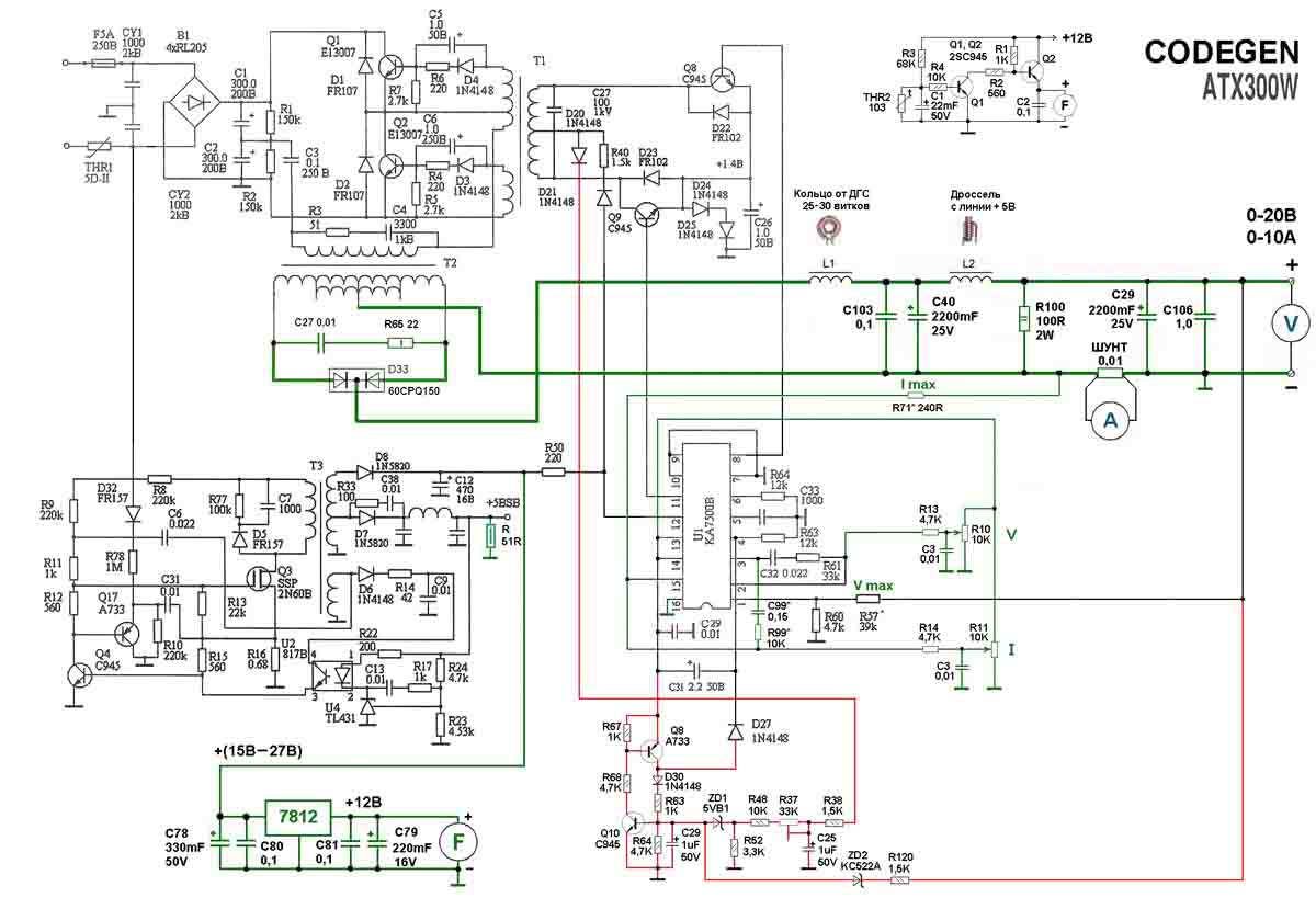

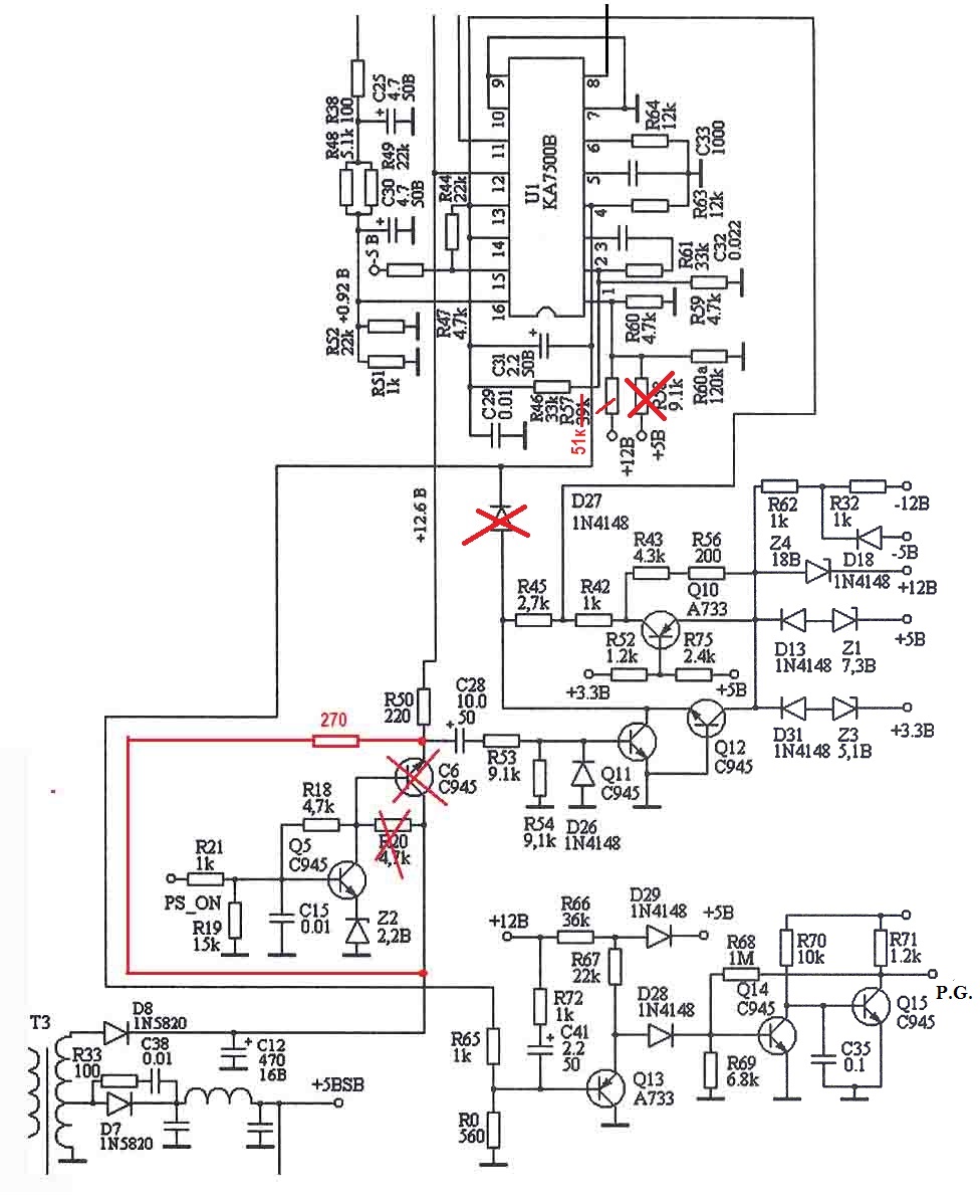

Я старый БП Codegen 300W решил переделать на регулируемый, сделал - напряжение 22 вольта, и я решил еще попробовать поднять: отпаял резистор 39 кОм, который с 1-й ножки идёт на 12 В, и вместо него подпаял переменный 100 кОм. Начал вращать - напряжение 22 В не меняется, и когда дошёл до конца (накоротко), произошла на переменнике вспышка, и блок вырубился, и больше не включается.
Напряжение дежурки 5 и 17 В, а на 12-й ноге КА7500 лишь 1,2 В. заменил ШИМ - ничего не поменялось. Что может быть? Там перед ШИМом по этой линии С945 - на коллекторе 17 В, а на эмиттере, с которого через резистор 220 Ом линия идёт на ногу и на блок раскачки, лишь1,2 В.
Итак, выпаял транзистор, закоротил его контакты - блок запустился. Напряжение на 12-й ноге КА7500 11,5 В, а на 12 - вольтовой линии 22,5 В. Пьем пиво

Kasbek писал:
...сделал - напряжение 22 вольта, и я решил еще попробовать поднять: отпаял резистор 39 кОм, который с 1-й ножки идёт на 12 В, и вместо него подпаял переменный 100 кОм. Начал вращать - напряжение 22 В не меняется, и когда дошёл до конца (накоротко), произошла на переменнике вспышка, и блок вырубился, и больше не включается.
Это вы значит оборвали обратную связь по +5В.
А также при помощи переменного резистора, напрямую подали +22В на 1-ую ногу ТЛ494, которая является входом усилителя ошибки. На котором работают с напряжениями, которые близки к половине от Vref=5.0В, то есть порядка 2.5В. Тем не менее, согласно даташиту, если правильно понял, Input Common Mode Voltage Range (VICR = −0.3 to VCC−2.0 V), напряжение на входах усилителя ошибки должно быть меньше, чем Vcc на 2.0В.
А у Вас, при напряжении питания 11.5В, на входе оказалось 22В. То есть намного больше, чем Vcc.
Вот, видимо, микросхема и приказала долго жить. А то что первичка бахнула - так это, видимо, шимка "длинный" импульс подала на какой-то из силовых ключей...
Kasbek писал:
Закоротили... Но блок та, теперь не включается при помощи сигнала PS-ON.
А сразу стартует, если вставит в розетку. А ведь ему еще и в защиту нужно уходить, если что-то не так пойдет...

Хочу переделать так:
  codegen-300w-klein.jpg  111.33 КБ  Скачано: 114 раз(а)

Kasbek писал:
Первичка не бахнула: искра прошла на контакте переменного резистора. Да, теперь блок сразу включился, надо всё же искать причину, какая-то деталь, видимо, сгорела в схеме компаратора.
Да, с поломкой первички, я перебрал. Видимо, было уже поздно.
Kasbek писал:
Успехов! Благодаря ТЛ494 (или аналогу) есть возможность регулировки по току и напряжению, так как присутствует два операционных усилителя.
В схеме питания вентилятора, на входе ЛМ7812 указан диапазон от 15 до 27 Вольт.
Как такое может быть, если С12 рассчитан на 470мкФ и 16Вольт?

Да, надо поменять С12, хотя у меня напряжение после диода лишь 15 вольт, а на 12 ноге - 11,5 В.
Kasbek
Сообщения: 265
Kasbek
Сообщение #39 От 18/10/2023 23:57 цитата
Выпаял, а там, оказывается стоит 47х50, а не 470х16 улыбка
