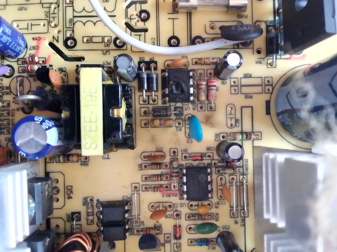

БП Detech JX-h500A Взорвалась м,с дежурки

БП Detech JX-h500A Взорвалась м,с дежурки Может у кого то есть маркировка? 8 ног и 6-я отсутствует Dio корпус, На плате есть маркировка SXJ 2.0A Фото прилагаю

Сообщение #2 От 14/07/2023 15:41 цитата
NCP....дальше по таблице аналогов подбору шим

Nikolaevihiv писал:
По запросу "БП Detech JX-h500A" поисковик выдает что это XY61..

Сообщение #4 От 15/07/2023 11:22 цитата
lochov,примерь.
  datasheet.pdf  658.79 КБ  Скачано: 269 раз(а)

Сообщение #5 От 21/07/2023 12:32 цитата
Спасибо,Тема закрыта, Ёще и транс в обрыве,Буду думать, чем заменить
ДОБАВЛЕНО Июль 21 2023
Микросхема PD223 (THX203H, YT2604, SDC603, XY6112)
