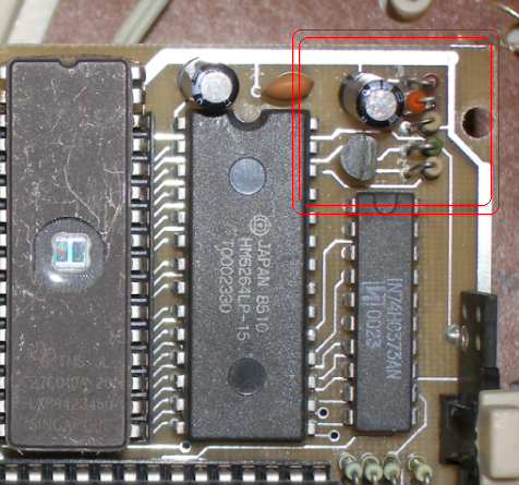

Сообщение #16 От 25/11/2013 21:57 цитата
rommy писал:
Ищешь на плате микросхемку на 8 выводов,на ней будет написано 24С16.
Выпаиваешь её и ставишь новую.
Имеется ввиду схема помеченная красным?
BVJ
Сообщения: 1803
Сообщение #17 От 25/11/2013 22:41 цитата
Здесь нет 24С16, вместо нее многоногая HM6264. Вряд ли она сдохла, надо искать другую причину. Без осцилла и с такими познаниями тут нечего делать, разве что электролит в БП поменять на всякий случай.
qwertyCID
Сообщения: 10
qwertyCID
Сообщение #18 От 25/11/2013 22:50 цитата
Электротлит менял в начале февраля, и всё отлично работало. Сейчас опять появляется надпись Err ОЗУ. Что-то быстро он вышел из строя.
Будут пробовать опять его менять. Просто заодно хотел поменять 24С16.

Сообщение #19 От 26/11/2013 03:11 цитата
А эта хрень не озушкой рулит?
руль
 Размер файла:  501.27 КБ
 Просмотрено:  526 раз(а)
BVJ
Сообщения: 1803
Сообщение #20 От 26/11/2013 16:44 цитата
Допустим, и что с того? Ты уровень вопросов выше видел? Кроме этой хрени есть куча других причин и кто в них будет разбираться?
qwertyCID, электролиты так быстро не дохнут, если только не поставили б/ушный на издыхании. Методом тыка можно до посинения менять все подряд, добавив еще новых неисправностей, и все равно не устранить то, что нужно. Отдайте специалистам, если найдете.
