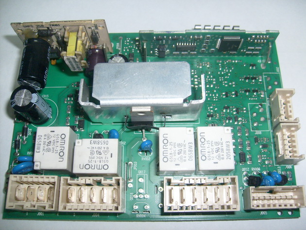

Сначала проблема была - не блокировался люк, обошел УБЛ, появился значок замка на индикации, нажимаю старт, нет реакции (любой режим), переферия в норме. Может кто сталкивался, со схемой поможете. (12, 5 В есть).
Модуль

rehost, а ты в курсе чем и как блокируется УБЛ на твоем модуле?

)) Схема есть в ремонт и сервис)) знаю, из строя вышел симистор заливного клапана) все ок. Решено.

..до чего техника дошла....сгорел симисто клапана,а ОНА-замок не блокирует... смех

прикольно !еще бы на плате посмотреть сей коварный элимент !

Когда Замок обошел индикатор загорелся.
