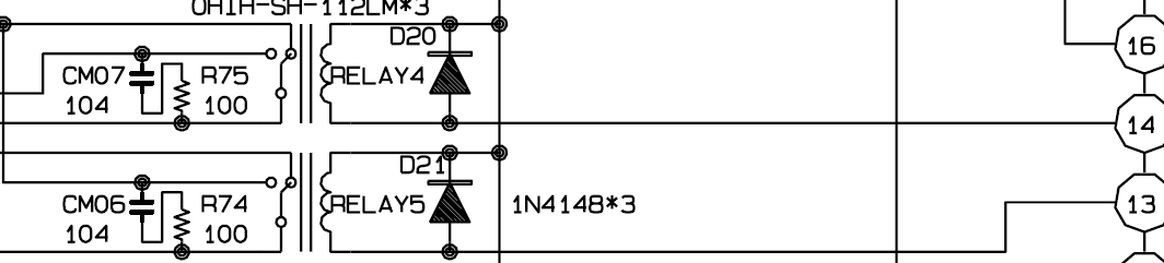

машинку я сделал, причиной всему виной реле 4 , после очередного осмотра машинки и попытки запуска крутила в одну сторону , по часовой стрелке, затем стала пищать и барабан не вращался, причина в реле 4 , там есть контакты постоянно замкнутые и при подаче команда на реле с микры IC4 14 вывод, оно должно было их разомкнуть, но даже постоянно замкнутые в обрыве
ДОБАВЛЕНО 03/08/2012 15:18
я занимаюсь мало ремонтом, просто попал натеже грабли, в теликах была такая же схема вкл в рабочий режим и с проблемой по реле, дребезг контактов или их залипание, вот и здесь оказалось тоже но с последующим обрывом замкнутых контактов, которые размыкаються только при подаче команды, всем спс за участие, тему закрываю, профиль могу заполнить, но смысла не вижу

На моей машине S832 мотор крутит в одну сторону а при реверсе горит дорожка от реле на разъем движка Реле поменял а толку нет Правда сначала исправил сгнившую колодку на двигателе но неисправность осталась подскажите где искать проблему

Сообщение #24 От 15/10/2012 12:05 цитата
Slava6720, подскажу, смотри всю цепь до двигла, если дорога горит значит ток большой и вообще создай новую тему
