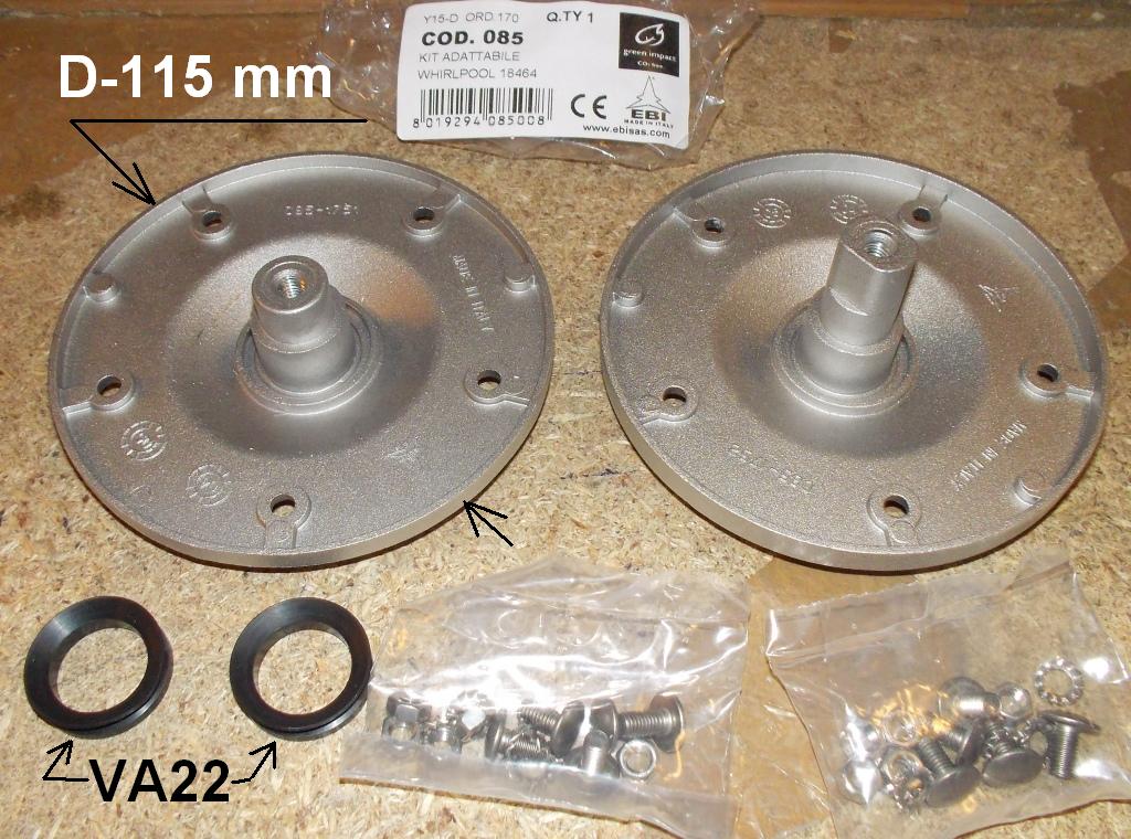

Рифат
Обыкновенный человек
Сообщения: 17785
Сообщение #26 От 22/03/2017 18:50 цитата
Судя по всему это уже выточенное кем то чудо. От чего эти фланцы? Ardo?

сергей260679, все мы извращенцы в какой то степени, поднимая откровенно гавнобаки в рабочее их состояние. подмигивание смех Коллега говорил, что менял флянец от Люкса на фланец от вертикалки Whirlpool сам глазами не видел, но нахожу только такой комплект который мог бы теоретически пойти на замену ( для извращенцев естественно смех смех смех ), но отверстия придётся пересверливать... сумашествие замешательство

Сообщение #32 От 22/03/2017 23:00 цитата
sashko65 писал:
wwadim, Я глянул OLX ...ты вообще его смотрел , что и как там и по какой цене подмигивание Рифат очень правильно написал....нех х..й заниматься, попадешь на такое бабло что ....Подумай хорошо подмигивание
Да никуда я не попадаю, фланцы, как раз заказаны на OLX, выставил клиенту суму, согласился, делаю. Кстати бак уже почти готов, изнутри прошел Ceresit CS 28 THERMO RESISTANT , где было возможно взял на болтики, завтра допаяю стык понаруже для уверенности, и буду пробовать.

Доделал бак, два дня гонял, оставлял с водой на ночь, подтеканий нет, буду выдавать ее с ремонта. Знаю многие мастера делают по другому, с меньшим гимороем, но молчат ПАРТИЗАНЫ. Всем спасибо за обсуждение.
