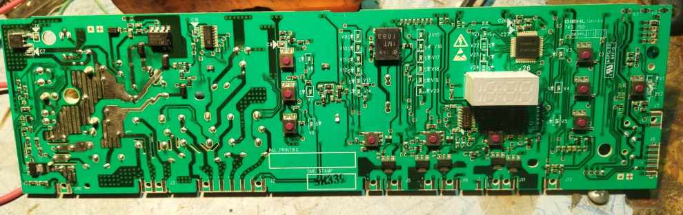

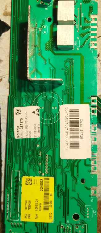

Доброго времени. СМА Gorenje W85Z03 N:31730008 прошу опознать компоненты и номиналы. Клиент включал отвёрткой, сковырнул детали. Спасибо.

*Фрэнд*, ты бы общее фото модуля выложил, думаешь по фрагменту прямо все его узнают?

Мелиор, сделано.

где ?

тю, https://monitor.espec.ws/download.php?id=220536
https://monitor.espec.ws/download.php?id=220535

Есть решение. 1508 резюк и два светодиода. Тема закрыта.
ДОБАВЛЕНО 17/06/2025 22:36
1502
