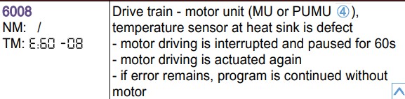

Добрый день , СМА Bosch WLP24260OE/01 FD0107 Z-№004401 Serie4 в тэсте выдает ошибку Е60 . Есть ли у кого рашифровка кодов ошибок на эту платформу?и Скиньте пожалуйста,
ДОБАВЛЕНО 13/04/2026 17:43
инверторный двигатель

eskander, Спасибо, но не то, проблема в модуле по управлению двигателем.

Ispanec, НЕТ такой ошибки по мануалу !!!
59
61
а 60 НЕТУ

Ну тогда и ошибка у тебя скорее всего другая. Что-то из Fxx-xx, т.е. четырёхзначная...

мигает по переменно Е60 и 08
ДОБАВЛЕНО 13/04/2026 21:55
evgenii66, получается Е60-08

Тогда вот:
