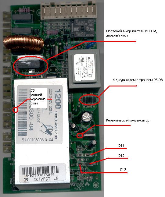

На плате есть отдельно диодный мост KBU8M.... А что с чем соединено мне лично понять достаточно трудно недовольство, огорчение(( Платка двухслойная
  Плата2.JPG  56.07 КБ  Скачано: 1105 раз(а)

Сообщение #24 От 30/05/2008 07:11 цитата
Дело точно не в проводке. А вот схемка этой платы не помешает.
ДОБАВЛЕНО 30/05/2008 08:16
Я уже писал, что дело точно на этой плате - ставил её в абсолютно работающую машину - проблемма повторялась. недовольство, огорчение
Сообщение #25 От 30/05/2008 21:02 цитата
Starosta, это двухсторонний монтаж, а модуль собран по обычной схеме minisel. Проверь пайки трансформатора и переходы от выводов ТС до диодов D5-D8, пайки и емкость на выходе моста (не KBU). Емкость обычно 470-1000 мкф.

Starosta
Сообщения: 58
Сообщение #31 От 31/05/2008 20:40 цитата
Судя по цветовой маркеровке - R9 = R16 = 100 Ом Прозвонил ... R9 как и положено выдаёт - 100 Ом, а R16 - совсем молчит.... Перепаяю... Ежели дело не в нём, приётся плату новую ждать from Moscow а идти (наверное пешком) она от туда будет не меньше месяца недовольство, огорчение Я узнавал...
Hriply
Сообщение #32 От 02/06/2008 09:55 цитата
Если молчит то вся причина из-за него
Starosta
Сообщения: 58
Сообщение #33 От 02/06/2008 18:54 цитата
Перепоял R16 - машина заработала! Всем огромное СПАСИБО, отдельное СПАСИБО Hriply - респект и уважуха улыбка
