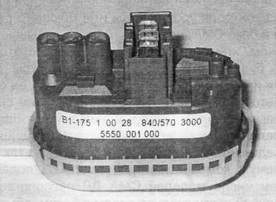

Осмотрел сегодня СМА. При включении AQUA SPRAY (в инструкции - "орошение") включается сливная помпа, примерно на 4-ой минуте, никакой ошибки на дисплей не выводится. P08 - это код программы стирки, а не ошибка. Выводятся эти коды если переключать режимы без "стоп/старт". Однажды такое, появилось на дисплее и хозяйка решила, что - "с этого всё началось"
Пытался выяснить откуда на симистор слива приходит управляющий сигнал. Моё предположение, что он сформирован прессостатом - "перелив". Возникли сложности, т.к. все контакты закрыты наглухо, на плате дорожки перекрыты, не всегда есть доступ для замеров. Первый осмотр на этом пришлось прекратить недовольство, огорчение
Рисую согласующую схему - прессостат, симистор, управление с микры. Есть вопрос по прессостату. В СМА, такой, четырёхконтактный Где можно посмотреть, в какой последовательности контактные группы выведены наружу? Обнаружил только подключение ТЭНа. Мне неизвестны их конструктивные подробности смущен В нете, общие описания, а под рукой похожего нет.

фигня какая то! ты что то не так пишешь...акваспрей и слив это одна и таже помпа.воду перераспределяет клапан на дне машинки,он собран на термосопротивлении которое расширяется при подаче на него напряжения и соответственно нагреве,выталкивает шток и направляет воду в нужный патрубок..для переключения на слив он должен остыть- это займет минимум минуты 3.не меньше и уж никак не секунды.уточни проблему!и еще если на него попадала вода бьет модуль в 90% случаев.сними и посмотри.что касается перекрытых дорог-пластмассу снять слабо?

Так и происходит, как описано - из патрубка, над дверцей, поступает вода и почти одновременно сливается. Процесс этот, со слов хозяйки - долгий и непрекращающийся. Как долго, не уточнил, а она прекращала его нажатием "стоп/старт". Я же подождал 2-3 минуты, никакой ошибки не выскочило.
Клапан, этот на дне СМА видел, внешне он не вызвал подозрений. Если судить по схеме этот клапан управляется с 4-го вывода микры.
Не заметил никаких следов попадания воды на модуль. Он и так у меня, уже снимал селектор программ, для осмотра контактов, они в идеальном состоянии. Снять разъёмы итп для меня не проблема.
майкюэль
Сообщения: 5279
Сообщение #14 От 12/07/2009 11:41 цитата
очевидно сам клапан клинит на половине хода и вода поступает сразу воба патрубка.перебери там ничего сложного...

Надо снять его и разобрать нижнюю часть (серую). Только осторожно - там очень нежные защелки. Внутри наверняка монетка или что-то еще. Пока этого не сделаешь дальше писать не имеет смысла

Был у меня как-то похожий случай. Разобрал распределительный клапан, вытащил шток с заслонкой, почистил от накипи, смазал, собрал - уже прошло 3 года, вопросов нет подмигивание

Спасибо за помощь. Благодаря ей, в распределительном клапане была обнаружена причина сбоя.
Вот она
После сборки проверил работу aqua spray и слива. Всё функционирует нормально, утечек воды также нет.
