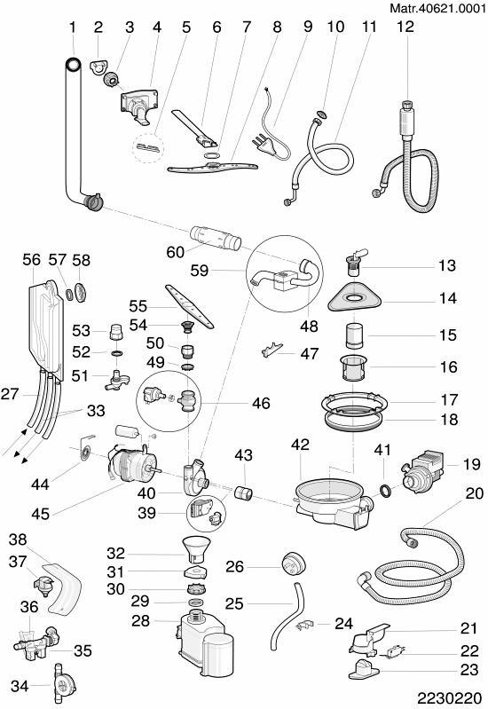

При включении любой программы начинает слив, и всё- молчок. Потом показывает ошибку: мигают лампочки 4-я и 5-я по счёту из шести. Клапана в норме, аквастопа в ней нет, подача воды нормальная. Что за ошибка?

некрас, заливные клапана проверял? Об том и ошибка.

Заливные нормально звонятся по 4,2 КОма. Не подаётся напруга на них.А 220 подаётся сразу на оба? По схеме там всё-таки есть аквастоп, если в нём проблема, как она должна себя вести?

Сообщение #4 От 18/04/2008 19:25 цитата
Все время сливать и показывать ошибку, только другую.
ДОБАВЛЕНО 18/04/2008 20:31
Я не правильно написал, ты подхватил. На залив один клапан, еще один на регенерацию, может быть еще и третий, на изменение струи, верх-низ.

В ней клапана стоят последовательно один за другим см.35 позицию
  al12703.png  68.35 КБ  Скачано: 1849 раз(а)

Сообщение #6 От 18/04/2008 20:36 цитата
Это тоже нечего не меняет. Проверяй почему на них не подается напряжение.

некрас, проверь помпу, модуль, колодки на модуле и клапанах, ну и проводку.

Rain,спасибо. Было КЗ в колодке клапанов при протечке воды, отчего сгорел модуль. Почему-то конструктора не учли, что при протечке воды колодка,лежащая на днище, окажется в воде и КЗ неизбежно. Тему можно закрыть.
