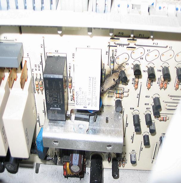

Перед приходом мастера решил вытащить скобку.Перед этим машина работала исправно. Мастер пришел. Машина не включается. Мастер осмотрел и увидел подгар на электронном модуле - две черные полоски в середине платы! Капец! Неужели это из-за скобки? Мастер уверяет, что такое может быть только если попала вода на модуль...
Да уж... две недели нормально работала машинка. Черт дернул этого мастера придти...
Сколько интересно может этот модуль стоить?

Ekater писал:
Конечно, что нет. Перемычка то стояла в цепи блокировки центрифуги. Тем более С\М уже сколько времени успешно проработала.
А сейчас, после того, как вы очередной раз в неё залезли, -
Ekater писал:
Хотелось бы видить фото модуля, с местом "подгара". А там будет видно.

Сообщение #13 От 24/05/2008 08:46 цитата
Спасибо за ответ. К мастеру-то обратился, прошло 3 недели, а толку...
Принес не ту УБЛ.
Вот фото модуля:

Рифат
Обыкновенный человек
Сообщения: 17785
Сообщение #14 От 24/05/2008 09:16 цитата
Ракурс немного не тот -немного справа надо было сфотографировать,не совсем ясно ,откуда сажа пошла-из под релюшки или нет?

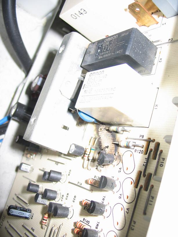

Ekater
Сообщения: 27
Сообщение #15 От 24/05/2008 10:06 цитата
Вот другой ракурс. Лучше уже не получится, тогда надо плату снимать.
  Модуль2.JPG  75.22 КБ  Скачано: 2933 раз(а)

Сообщение #16 От 24/05/2008 10:18 цитата
Ну и когда симистор поменяешь?
Рифат
Сообщения: 17785
Сообщение #17 От 24/05/2008 10:30 цитата
Теперь видно.Да,не мешало бы для начала на самом деле симистор перед R124 по моему ,если не ошибся в прочтении поменять.
Ekater
Сообщения: 27
Сообщение #18 От 24/05/2008 10:41 цитата
А может ли из-за симистора машина не включаться?
Рифат
Сообщения: 17785
Сообщение #19 От 24/05/2008 10:43 цитата
Может.
cybe
Сообщения: 12800
cybe
Сообщение #20 От 24/05/2008 10:44 цитата
Не вкл. из-за УБЛ, а симистор им управляет
