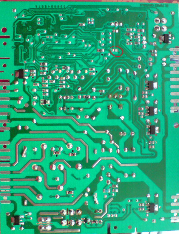

Сообщение #28 От 05/12/2008 19:28 цитата
Подскажите, что за элемент обведённый красным кружочком:
вообще-то он похож на обуглившийся конденсатор, однако сопротивление его 0. Подписи на нём нет или уже нет.
На модуле наклейка:
EWM2000WMS WM6020R6
Procond: 451510069 Elux:12430387/0

Сообщения: 36107
Сообщение #29 От 05/12/2008 22:31 цитата
burner, хоть у меня твоя картинка не открывается, думаю что обуглившийся конденсатор это варистор K275
burner
Сообщения: 24
Сообщение #30 От 06/12/2008 09:47 цитата
Теперь точно должно быть видно.
Сообщения: 36107
Сообщение #31 От 06/12/2008 10:19 цитата
А, нет, тогда это не варистор. А можно фото модуля целиком? Так по фрагменту трудно узнать
burner
Сообщения: 24
Сообщение #32 От 06/12/2008 11:07 цитата
Вот весь модуль, только подозрительный элемент я уже отпаял его место обведено кружком.

virmeshter
Сообщения: 3160
virmeshter
Сообщение #33 От 06/12/2008 15:29 цитата
burner, это нулевой резистор(перемычка)хотя обозначен как катушка,может она и есть,у тебя она целая!

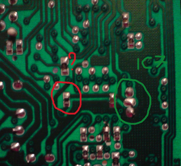

burner
Сообщения: 24
Сообщение #34 От 06/12/2008 19:23 цитата
После дальнейних измерений обнаружилось, что сопротивление между 7 и 8 ножками ULN2004 составляет 8,9 ОМ, 7 вывод идёт непосредственно на процессор. С чем он ещё может соединяться? Под брюшком процессора не видно, может virmeshter или кто-нибудь ещё является счастливым обладателем схемы. Сама ULN 100% не причём.
virmeshter
Сообщения: 3160
virmeshter
Сообщение #35 От 06/12/2008 19:52 цитата
burner, голливудская улыбка счастливых обладателей схем на плату врядли найдешь как и саму схему но могу сказать вот что: если ULN2004 цела то процу кирдык так как 8нога ULN2004 это ноль питания а 7нога это вход ключа который контачит с одним из портов проца который скорее всего умер улыбка
А с чего ты уверен что ULN2004 не причем?
ДОБАВЛЕНО 06/12/2008 21:06
burner писал:
После самостоятельного ремонта модуля EWM-2000 был неисправен блок питания и семистор закрывания двери, с обвязочными резисторами + ULN2004 (моя работа).
А вот тут по хоже и кроется причина поломки!Что ты натворил с ULN2004?
Часто при смерти ULN2004 происходит и пробой портов проца !Я пологаю что модуль пора в урну,только когда будеш новый ставить(а лучше чтоб это делал мастер)то надо будет его конфигурировать,по этому пока модуль входит в сервис режим,перепиши этот самый код конфигурации на бумажку!И не потеряй ее!Код состоит из 16 знаков!
burner
Сообщения: 24
Сообщение #36 От 06/12/2008 20:37 цитата
Моя работа заключалась в том, что я заставил замкнуться контакты замка, когда они того делать не желали или не могли. От этого разорвало симистор.
Может у кого-то есть плата без проца, потому что если под брюхом процессора у этого порта больше нет соединений, то да можно считать тему закрытой.
