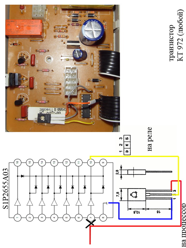

Добрый день. Проблема состоит в следующем - нет нагрева (выдает ошибку) холодная стирка проходит успешно. Что делал: померил сопротивления: тен - 66,2 Ом; термодатчик- 12,66 кОм; сопротивления на плате R 48 и R 49 исправны 270 кОм. Подскажите где копать дальше?

Мерил напряжение на тене во время работы машинки, напряжения не было, отсоединил тен и так же мерил при работающей машинке напряжения не было. (мерил тестером до появления ошибки и слива). Отследил тен до платы у меня синий провод приходит не на зеленую, а на белую фишку. На реле давал 12в, контакты срабатывали. Может симистр m10lz47? или он здесь не причем?

Алеkсей, у тебя реле2 на ТЭН идёт, оно должно включаться по сигналу с 12 ноги ULN. Проверь диод возле реле2, вроде D20 и проверь микруху 65003, особенно вход 5 и выход 12, на пробой на корпус.

Проверил диод - исправен. Отследил выводы от реле тена - идет с 10 выхода микросхемы s1p2655a03 ну и вход ее должно быть тогда 7 вывод. На корпус отзвонил 7и10 пока все ок. Неужели процессор?

Доброго времени суток. Считаю тему закрытой. Сделал следующее. Убедился что частично не исправна S1P2655A03, а именно вход 7 и соответственно выход 10. Мозговой штурм и вот транзистор кт972(любой) припаян к контактам на плате, кому интересно смотрите рисунок там вроде все понятно. Запускал машинку на быструю стирку все ок - греет. Второй пуск на 60 градусов хлопок тоже ок. Дальше только проверка временем. Цена кт972 - 4руб улыбка . Всем БОЛЬШОЕ спасибо за помощь. классно!
