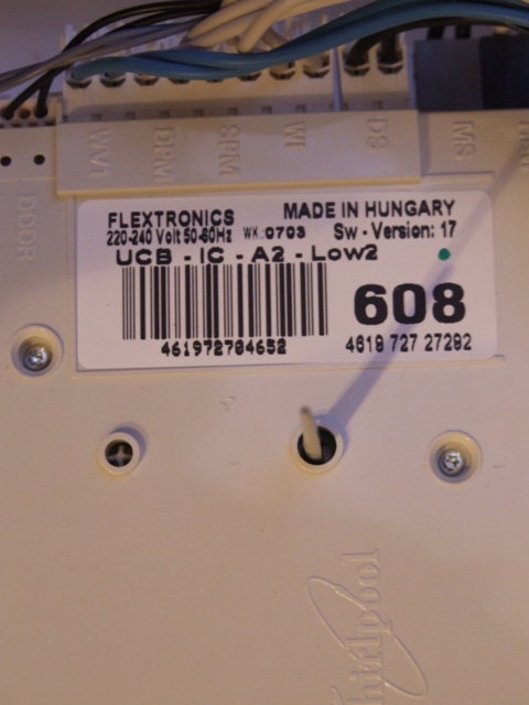

Здравствуйте всем!
Сломалась у нас посудомоечная машинка Bauknecht GSFS 5321, при включении кнопки вкл/выкл сразу включается слив воды. Нажатие на кнопку старт ничего не дает. Пробовал не трогать её, думал остановится - нет, так и колбасила 15 мин впустую. Может кто то, что то подскажет. Конечно если это уже касается блока(блок от вирпул как и большая часть всех узлов), то я наверное ничего не смогу сделать.
По совету Мелиор поддон проверил - сухой, пенопластовый клапан в нижнем положении.
Заранее спасибо за содействие!

_error, может вода в поддон попала(перелив или утечка)?сними одну из боковин и проверь,если есть то удали ее,а лучше мастера вызови!

Все сухо там. Да мастера уже и мотор там меняли и блок - хорошо, что тогда она еще на гаратии была. А сейчас гарантия год как закончилась и снова ремонт... Думал сам разобраться с ней. улыбка

Сообщение #5 От 06/02/2009 08:59 цитата
_error писал:
Думаю стоит проверить этот датчик,только не визуальным способом,а просто прозвонитьб тестером.

Сообщение #6 От 06/02/2009 12:17 цитата
Большое спасибо всем! Проблема решена! улыбка Последовательно с этим датчиком сидит еще один, в камере забора воды. Так вот на этом датчике между решеткой и резиновой мембраной набился жир. Видать при последней чистке (а ее я проводил очень усердно голливудская улыбка ) это жир я забил еще дальше, что аж датчик сработал. Только проблема в том, что на будущее, не перевернув машинку и не сняв его, его никак не почистить. улыбка Терь будем чаще уделять время на чистку этого места.
P.S. Заодно провел ревизию, почистил маленький насосик и сливную шлангу.
