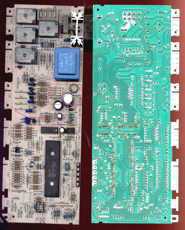

У меня машинка заполнила водой бак, а затем полностью отключилась без признаков жизни. на модуле LB 2000 "поджарены" резисторы R21, R22. Скажите что нибудь на это.

Обратился в сервисный центр, сказали - менять модуль LB 2000 (4000 р.)
Резисторы R21,R22 цепь Q6 черные, но не сгорели, Q6 тоже цел.Это схема питания двигателя.
Кто нибудь ремонтировал саму плату?
Будто нет питания, индикаторы не горят.на трансформаторе питание есть.
Подскажите кто делал. Есди сделаю поделюсь тоже

Сгорел процессор. Причину пока не выяснил.. цепь Q6(семистор) R22, R21

Сообщение #19 От 31/03/2009 21:43 цитата
Не в уголь, но на процессоре сплошные коротыши.

Сообщение #20 От 01/04/2009 00:28 цитата
Victorsh писал:
Victorsh, такой модуль?
Если врядстоящие перемычки (учесть нужно ещё одну между микросхемами),т.е. хотя-бы одна, показывают короткое относительно правой - проц убит.
  merloni_2_1.jpg  198.42 КБ  Скачано: 2088 раз(а)
