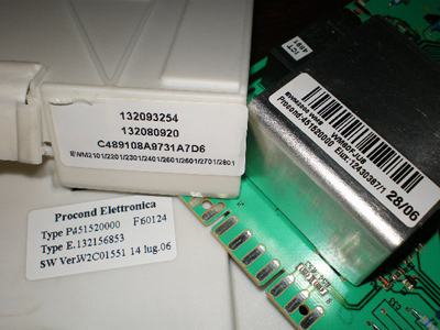

Приветствую! СМ EWS1046,EWM2000. При работе внезапно встала и теперь пишет ошибку Е10 и не набирается вода, но при вкл. режима полоскания вода набирается и сливается.Снял плату контроллера внешне всё в отличном состоянии-ни окиси ни чего ,пайки.Два дня рылся на форуме ,...И информ. типа схемы и всё такое на неё вообще табу что-ли,ребят помогите решить проблему, месяц уже....

ollg, Там два клапана. Проверь оба. Можешь тестером можешь просто напрямую 220. Е10 - нет залива воды.

Алесей прости за тупой вопрос (впервые с машинками такими ) один клапан залива воды на "раб.режимы" а другой на полоскание????

ollg, первый клапон - предварительная стирка, второй - основная стирка. Два вместе - полоскание.
Возможен вариант, когда при основной стирке первый клапон наливает немного воды по времени, а второй клапон доливает воду до необходимого уровня.
В любом случае для нормальной работы машинки неообходима работа обоих клапонов. Звони катушки клапонов - около 3.9 кОм...

Так ,теперь по теме синий клапан(катушка) в обрыве! Спасибо ребята вы просто супер!!!Теперь попробую поискатьэтот клапан.
