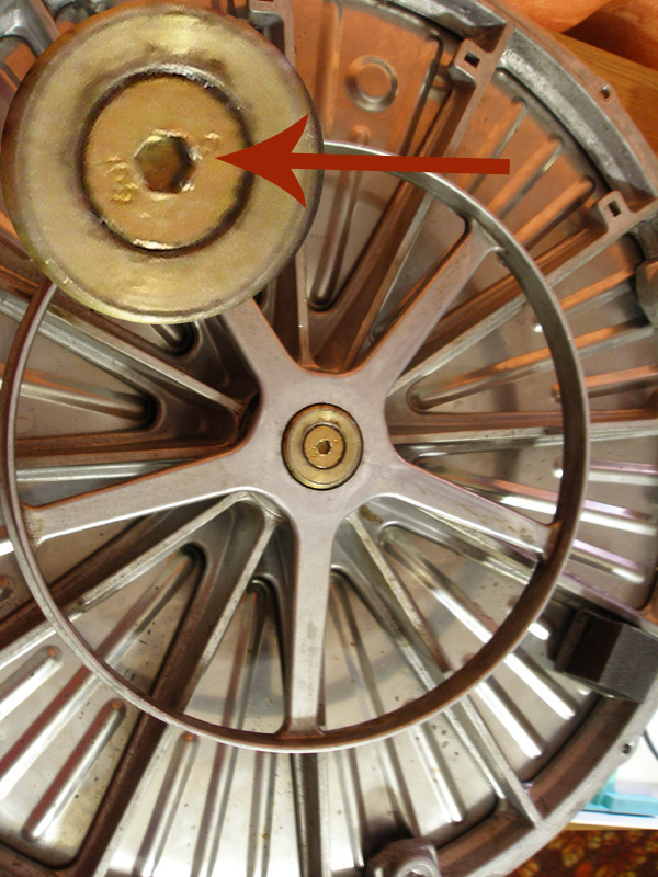

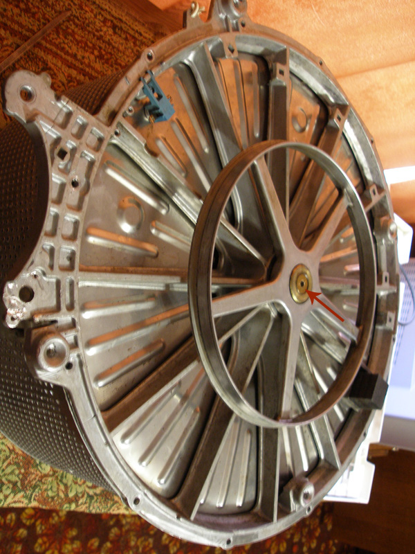

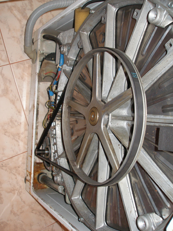

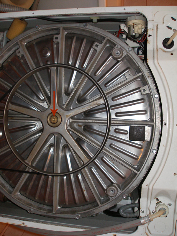

Ну ни как! WD-40 уже заливали! Может фото поможет Вам понять в чем же дело.Сил нет!Не вызывать же мастера пройдя почти весь путь!

Алесей
Сообщения: 2004
Сообщение #12 От 28/02/2007 10:03 цитата
Brat_ua, От ВДешки толку не будет. там герметик.На краску похож. На зануськах и люксах такое постоянно встречается. Возьми молоток и пи.. Звиздани несколкьо раз по винту. Только аккуратно всей плоскостью чтоб головку не сбить. Помогает. Только так и откручиваем. Ну можно конечно и погреть.. А вообще инструмент надо хорошщий. При приличном усилии - все откручивается. А при плохом инструменте головки тока так летят.

Brat_ua, предвижу, что скоро вы слижете шлицы внутри шестигранника и поэтому повторю мой первый совет:
мы обычно берем маленькое зубильце и, уперевшись в кромку винта, бъем по нему молотком, пытаясь за счет увеличившегося рычага раскрутить. Бъем под углом, против часовой стрелки.
