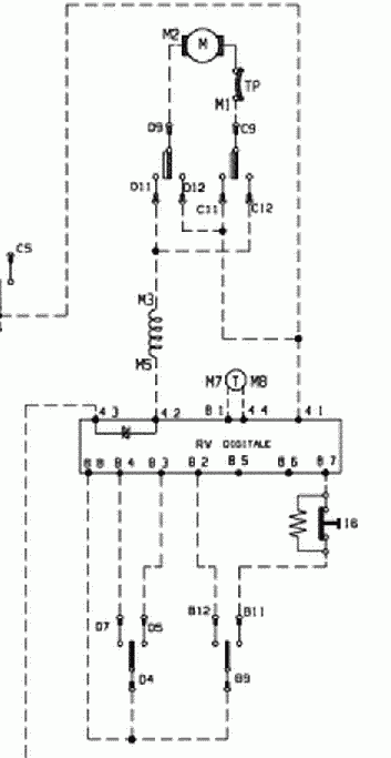

Стиралка Indesit WG1035TX, S/N 907280168, KOD 46181360000 не набирает обороты при отжиме. Стирку отрабатывает нормально, а вот при отжиме скорость как при разравнивании белья и так до конца программы. Это со слов хозяина. Решил убедиться сам. Запустил сразу отжим без белья, машина сделала разравнивание и набрала нужную скорость. Кинул пару кг белья, машина после разравнивания сделала пару попыток разогнаться, но сбросила скорость. Ещё один запуск с бельём - даже не пытается набрать обороты. Вынул бельё - до конца программы низкие обороты. Посоветуйте за что можно зацепиться. Двигатель коллекторный.

смотреть в момент отжима приходит ли команда с командоаппарата на модуль.А то мож там контакты засраны и без белья включил отжим чудом прошёл,ты несколько раз включи без белья там и видно будет.Если не будет отжимать то проверяй командник,ты их вроде разбираешь.

Не поможете с принципиальной схемой на Indesit WG1035TX
Спасибо.

F_G, ну.. ты чё, щётки что-ли не посмотрел?... Ну, ты даёшь!......... А тебе тут Народ схемы выкладывает....

мужики может кто нибудь все же выложит схему этой стиралки а то у меня проблема по серьезней я уже писал о ней а помощи ноль она то крутит то нет как будто живет своей жизнью схема нужна по зарез
