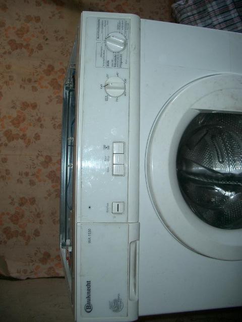

Вот собственно стиралка:
ДОБАВЛЕНО 08/09/2009 10:39
На второй фотке обрезанные провода питания ТЭНа(синий и коричневый) и замка люка(два потолще - синий и белый и один потоньше - оранжевый). Куда они подключаться должны - не знаю(в смысле - к каким клеммам командоаппарата)

Сообщение #2 От 08/09/2009 11:11 цитата
Силовая (толстая) проводка подключаеться к колодкам А и В в самом команднике ( отдельные два ряда клем ). Схему смогу дать вечером. Сейчас уезжаю......

Сообщение #3 От 08/09/2009 19:03 цитата
regis2 писал:
Жду!!!
п.с. забыл уточнить, что проблема изначально была в главном выключателе - кнопка не фиксировалась во включенном положении; хозяйка стиралки выставила ее в общий коридор(купила поновее), а соседи под шумок повыдергивали проводку.

Сделал машину, все работает; одна проблемка обнаружилась по ходу ремонта - отвалился проводок от клеммы водяной помпы, припаял - вся схема заработала!
