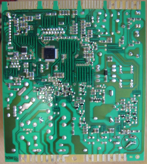

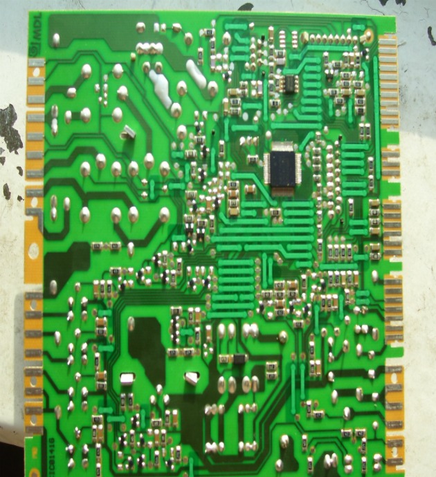

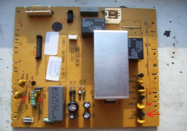

Доброго времени суток.. пошарив поисковиком нашел 1 похожую тему но там был горелый тиристор кажется.. а вот у меня видимо на клемы помпы попала вода и все это коротнуло,все другие режимы вроде работают кроме отжима и слива, на блоке управления следуя по цепи обнаружил что развалился симистор Z0607 заменил его но это не сработало,
  candy cs2(2).jpg  196.44 КБ  Скачано: 2487 раз(а)
mas-ter
Сообщения: 3987
Сообщение #2 От 13/08/2011 18:38 цитата
Только он погорел?? значит нет по его цепи управления пройдись. Рядом есть подобные цепи. А какой сим поставил??

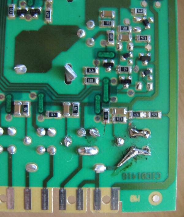

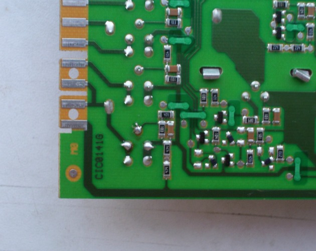

Вот чудо ! рёв в три ручья у меня вчера точно также CMA candy cs2 104R накрылась(плата 1:1) - на клемы помпы попала вода вылетел семистор Z0607(Т5) заменил его сегодня на MAC97A8 - не жужжит слив,
 Размер файла:  161.01 КБ
 Просмотрено:  1061 раз(а)
 Размер файла:  111.14 КБ
 Просмотрено:  764 раз(а)
сейчас смотрю вроде резистор на управление подгоревший,попробую заменить,потом отпишусь.
 Размер файла:  129.01 КБ
 Просмотрено:  1170 раз(а)

со стороны монтажа,есть ли смысл менять все оставшиеся симисторы в этой группе и варисторы тоже? хотелось бы еще и схемку этой машинки найти, может знает кто где искать.. или где она точно есть?!

Да правильно она точно такая же ,заменил резистор 471 Ом(на фото) он накрылся,на 513 Ом и ..... классно! Супер Пьем пиво все, пошла родимая!
Я думаю не стоит - остальные управляют клапанами воды
Сообщение #10 От 14/08/2011 20:18 цитата
GigaVolt писал:
Нет.

посмотри внимательно на фото 25 вовы, у него качество получше, сразу видно тот резистор, который он заменил впоследствии. А твое фото - ну что сделаешь, мне лично от него не легче. Ничего не увидишь визуально, а прозвонить я не могу, модуль у тебя в руках...

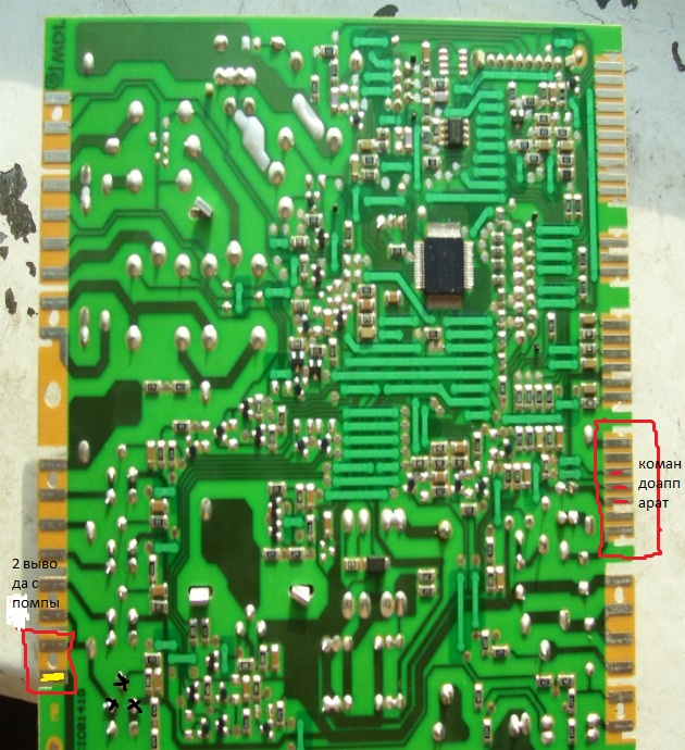

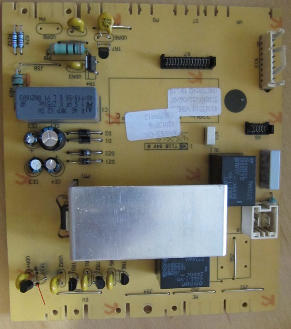

vova25 как обнаружил что этот резистор испорчен?, новая инфа подключив плату стал смотреть где есть напруга на варисторах .З.ы отмеченные стрелкой 220 остальные по 0 .. это ок? улыбка и еще на 2 схеме со стороны пайки отмеченный желтым вывод помпы звониться до командоаппарата с 220 а вот 2 вывод нет. черными крестиками отмечен новый симистор
Сначала под лупой мне не понравился 471 резистор в этой цепи,прозвонив резисторы в соседних аналогичных цепях убедился что ему хана - заменил классно!
