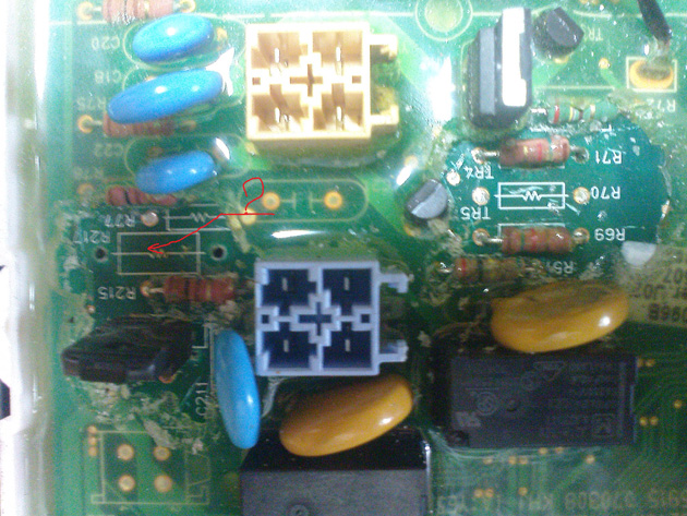

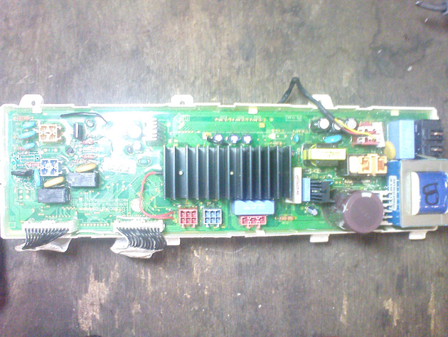

Здравствуйте уважаемые знатоки!
Имеется плата управления СМА LG F1020TD5 (6870EC9275C),
горит резистор R205, 10 Ом 2Вт, замена резистора не решила проблему.
Проверил всю цепочку резистора как бы все нормально, в панике поменял диодный мост, ТОР243 и опто пару, результат тот же.
Принудительно подал питание на БП и за 2 секунды нагрелся конденсатор тот что после диодного моста стоит (450в-330мФ)конденсатор проверял .
Начинаю подозревать что придется менять и то что под радиатором.
Посоветуйте на что ещё обратить внимание, и какое сопротивление дросселя должно быть, и как зовут то что под радиатором?
Зарания спасибо.

masson2006, и с разборки нет чтоб на проводах кинуть? я по фотке не понял, у тебя 1 транс это питание чисто проца и релюх с приколами, а вот если емкость такая то там должен быть ТПИ или в некоторых цепь гасящая на резах была, посмотри у тебя 2 транса или нет? не поленись с этим кондерам так сделай, при условии стто ты знаеш что такое ЕСР-метр
ДОБАВЛЕНО 25/07/2013 00:15
masson2006, прямо счас отруби питание с этого кондера там должно быть 300в, а то и новый нагреваться будет, тыж причину не нашел? и даже не знаеш где косяк |

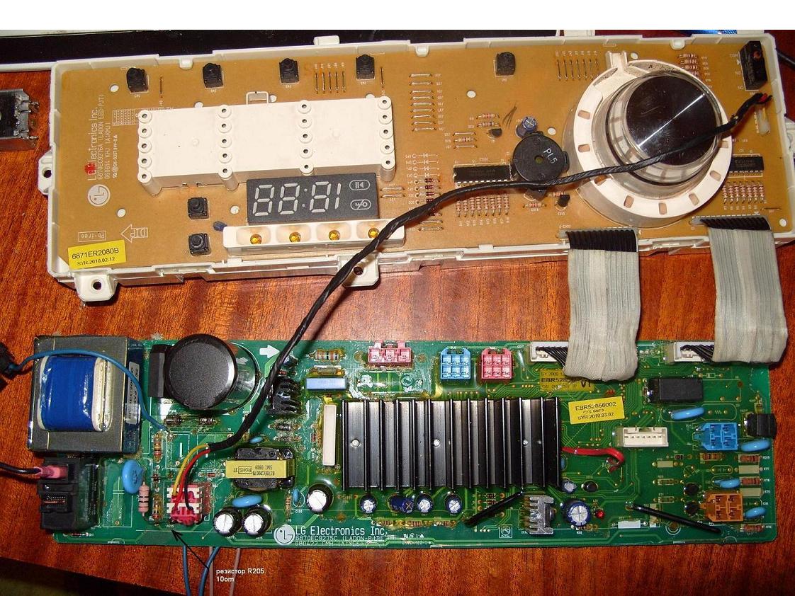

xarl : на плате имеется две 12в релюшкии, одну я выпаял а вторая под дросселем осталась вот на эти релюхи с верху подключается питание, та которую я выпаял, запускает после нажатия на кнопку сеть блок питания, а вторая коммутирует нагрев (тен), питание переменное с розетки (220в) вот порисовал
S1058619.JPG 153.98 КБ Скачано: 1159 раз(а)
mileshca
Сообщения: 2513
masson2006, все правельно у тебя импульсный питатель, есть ТПИ(ЖЕЛТЫЙ) и скажи что за деталька ее название возле сетевого кондера на радиаторе? чуть ниже кондера это ТПИ судя по фоткам, так вот если это транзистор то ему хана, поэтому и кондер греться , скажи что за деталь? удивляет то что у тебя предохранитель целый, пройдись ка тестером, обрати внимание на пленочные кондеры тоже

mileshca, ТПИ без видимых повреждений, все диоды и стабилитроны в его обвязке целые, предохранитель на 8А целый, деталька на радиаторе это как я понимаю ШИМ (ТОР243YN) заменил на новый, на конденсаторе тестером короткое не показывает.
top243yn.pdf 2.17 МБ Скачано: 1090 раз(а)
