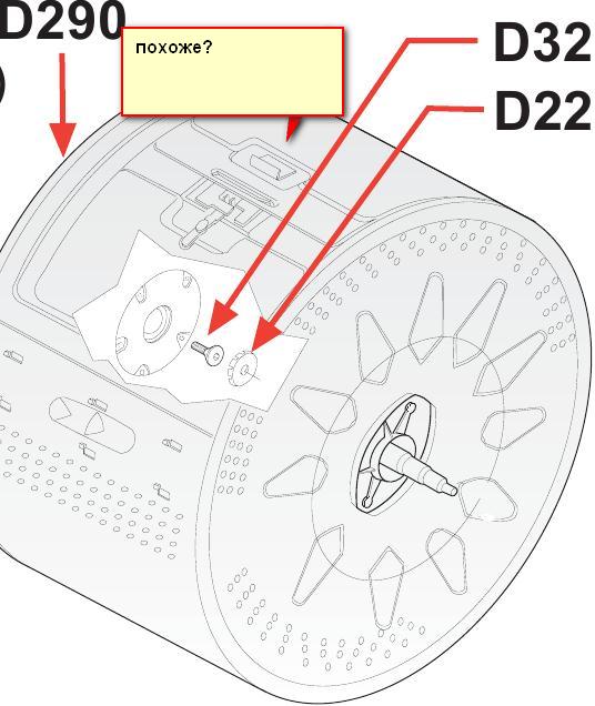

СМА Ardo TL-1000X оборвало лопатку (тяжелую), в открывшееся отверстие вывалилось пару носков и заклинило барабан. В результате сгорел ещё и ремень. В месте с носками из бака достал ещё и вот такую деталь. Уважаемые знатоки - что это? Я тщательно осмотрел барабан - вроде все на месте. Похоже, что деталь привнесенная вместе с бельем, но могу ошибаться. Извините за качество фото - садилась батарейка в фотике, спешил при съемке.

| Kaskad11, по-моему это зацеп на створках барабана |
konkord16
По-моему тоже.

alexu
Сообщения: 2659
| Мелиор писал: | | Kaskad11, по-моему это зацеп на створках барабана |
слишком ровная железяка, просто не реально оторвать ту защёлку без деформации,
а это просто похожая деталька, на барабане другая стоит |
Kaskad11
Сообщения: 2656
alexu, прав. Во-первых, створки нормально фиксируются. Во-вторых, деталь ровная, была закреплена на ровной поверхности. Давайте считать, что это вывалилось из белья. Всем спасибо.
