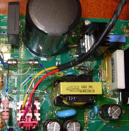

Здравствуйте уважаемые знатоки!
Имеется плата управления СМА LG F1020TD5 (6870EC9275C),
горит резистор R205, 10 Ом 2Вт, замена резистора не решила проблему.
Проверил всю цепочку резистора как бы все нормально, в панике поменял диодный мост, ТОР243 и опто пару, результат тот же.
Принудительно подал питание на БП и за 2 секунды нагрелся конденсатор тот что после диодного моста стоит (450в-330мФ)конденсатор проверял .
Начинаю подозревать что придется менять и то что под радиатором.
Посоветуйте на что ещё обратить внимание, и какое сопротивление дросселя должно быть, и как зовут то что под радиатором?
Зарания спасибо.

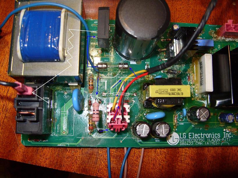

xarl : на плате имеется две 12в релюшкии, одну я выпаял а вторая под дросселем осталась вот на эти релюхи с верху подключается питание, та которую я выпаял, запускает после нажатия на кнопку сеть блок питания, а вторая коммутирует нагрев (тен), питание переменное с розетки (220в) вот порисовал

masson2006, все правельно у тебя импульсный питатель, есть ТПИ(ЖЕЛТЫЙ) и скажи что за деталька ее название возле сетевого кондера на радиаторе? чуть ниже кондера это ТПИ судя по фоткам, так вот если это транзистор то ему хана, поэтому и кондер греться , скажи что за деталь? удивляет то что у тебя предохранитель целый, пройдись ка тестером, обрати внимание на пленочные кондеры тоже

mileshca, ТПИ без видимых повреждений, все диоды и стабилитроны в его обвязке целые, предохранитель на 8А целый, деталька на радиаторе это как я понимаю ШИМ (ТОР243YN) заменил на новый, на конденсаторе тестером короткое не показывает.

masson2006, что не понятно по даташиту? там схем куча ее включения и обвязки, сравни сос воей и замени ее,у тебя явный коротыш
